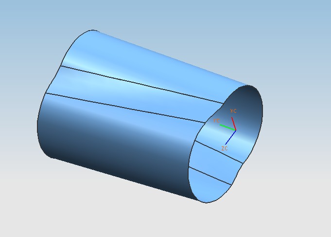

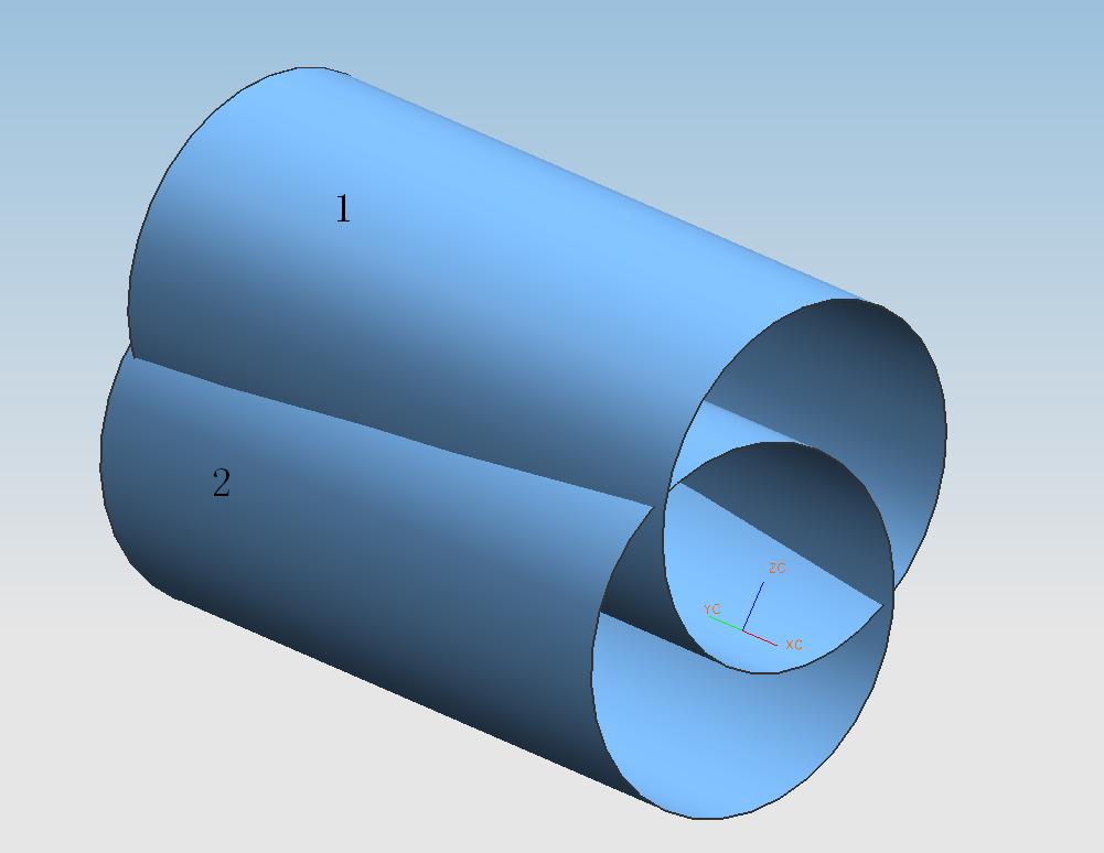

如下图所示,我想建立圆柱面1与圆柱面2的切面,由于两个圆柱轴线并不是平行的,因此它们之间的切面并不是平面。  @( M* H# z- A4 a  r6 m4 l
不知道那位大侠遇到过类似问题,该怎么做呢?强烈感谢了!!!!

用面倒圆命令。
& Q  U3 E# ~: t, U* L# [0 W做了一个R65的圆切面。
 楼主| 发表于 2009-1-8 14:56:47 | 显示全部楼层 来自: 中国陕西西安
好像这样不完全是相切噢。。。。要怎么控制呢。。
