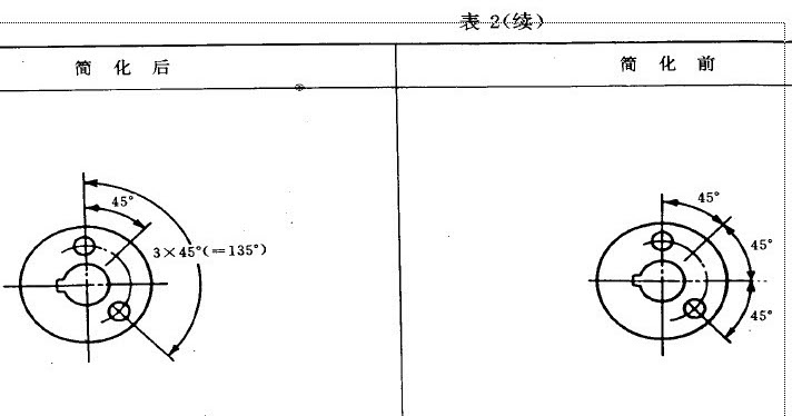

一个圆的270度范围内均布4个孔~
发表于 2009-1-8 11:21:28 | 显示全部楼层 来自: 中国江苏南通
3X90°=270°2 D% w% S# m5 n, g* {! }4 u3 \. y
# Y  Y/ ~- n  U/ E3 J6 @
3X90°=270°
8 N& u( \( K9 Q
9 w+ q9 Y  `8 y/ d5 w8 B0 F参考标准# _, G; E8 T, {; }! d' s* V3 n
GB-T16675.2-1996 技术制图 简化表示法 第2部分:尺寸注法
% m6 Z5 L4 z6 s  |
9 R8 l$ ?3 \( ~4 V2 s1 k[ 本帖最后由 zhgq 于 2009-1-8 11:22 编辑 ]

 楼主| 发表于 2009-1-8 11:43:15 | 显示全部楼层 来自: 中国北京
谢谢~~,记的有但是就是想不起来

一楼和2楼说的是两个意思吧!?没明白2楼是干啥的!
