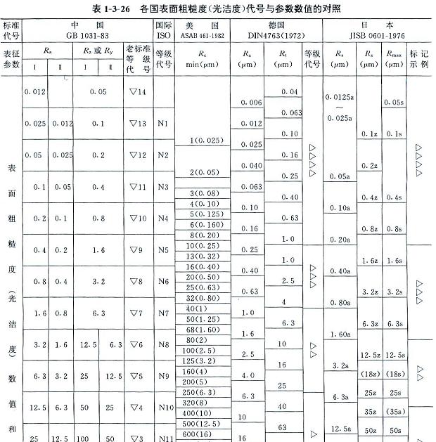

给个资料你看看

原帖由 w55555 于 2009-1-8 16:14 发表 http://www.3dportal.cn/discuz/images/common/back.gif- ?! W* w0 g) D' |4 ^
给个资料你看看
) f, e8 i; F9 c, }2 p( F正解,应该是这样转化的
! l/ m9 u( U4 w: W# e+ i给个资料你看看
6 }  h$ ]5 h; O' j5 d( a8 a1 y; Z, R. r3 z) i

5楼的不是都已经给出来了吗,3.2a就是我们常在图纸上看到的3.2啊
