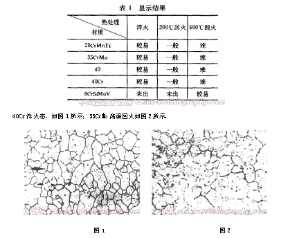

3  试验结果及分析
7 D/ P3 A3 U7 y# x
实验结果见表l。从表1中可见用该试剂能较好地显示出20CrMnTi,40Cr,40,35CrMn淬火、低温回火、高温
回火;8CrSiMoV高温回火的原奥氏体晶体。
从表1中前4种钢显示难易来看,淬火较易显示,回火态较难,且随回火温度的升高显示难度加大。原因:淬火态未有碳化物从马氏体中析出;回火态有碳化物从马氏体中析出,析出的碳化物使其基体易侵蚀。侵蚀时间短,则晶界显示不出;侵蚀时间过长,则基体也受蚀。所以需要腐蚀抛光几次。而8CrSiMoV则相反,淬火态,低温回火态因该试剂未显示出(用其它试剂也未显示出),但高温回火易显示。原因是8CrSiMoV在600℃回火脆性较敏感,一些杂质元素在奥氏体晶界偏聚,使其晶界更易受侵蚀。因为回火温度没有超过其相变点,所以经回火后的试样原奥氏体晶粒大小无变化,在试样原奥氏体不为显示的情况下,可进行一次回火。
