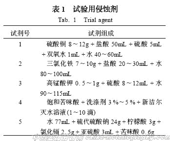

1 引言
( h; l) ^, m! A& w/ j+ W
许多钢材的晶界难以侵蚀,随着热处理状态的不同,侵蚀晶界的条件也多变。因此,迅速腐蚀和清晰显示晶界,找出影响侵蚀条件的因素及规律为人们所关注。
在对60Si2MnA钢和0Cr17Ni14Cu4Nb钢反复试验的基础上,根据钢材热处理状态变化对金相侵蚀条件的影响和国家相关标准,从试验方法入手,并进行了粗略的理论分析,找到了显示60Si2MnA钢和0Cr17Ni14Cu4Nb钢晶粒度的方法。
2 试验方法
显示晶粒度应采用比显示显微组织弱得多的侵蚀剂。显示实际晶粒度时,应尽量降低试剂的电化学腐蚀能力。试样经过磨制抛光后侵蚀,抛光织物必须用丝绒,抛光剂用水或油剂金刚石研磨膏(粒度为W2.5~3.5)。根据0Cr17Ni14Cu4Nb和60Si2MnA钢的特性,经过优化,选用的侵蚀剂见表1。组织和晶界观测在德国MM6大视场显微镜上进行。
