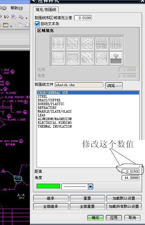

[已解决] 创建了剖视图后,如果发现剖面线间隔太大,怎样编辑?
发表于 2009-1-8 15:23:16 | 显示全部楼层 |阅读模式 来自: 中国广东佛山
如题,生成剖视图后发现剖面线宽度不对,或者图案不是想要的那种,如何编辑?

双击欲更改的剖面线即进入剖面线编辑栏。

也可以先在preference菜单下的drawing命令项里设置好你的剖面类型和尺寸,以后画的剖面就是想要的了

6.0的直接双击,4.0的右键调出样式进行编辑

我用4.0的,双击剖面线没有反应,双击剖视图调出视图样式对话框,但没有可以编辑剖面线间隔的选项哦~~

astrokylin + 3 应助
