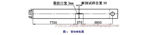

2Cr13
是一种马氏体不锈钢,在室温下的平衡组织是由铁素体加碳化物组成。加热到Ac3和Acm点以上的一定温度时呈单一的奥氏体相,加热温度过高,极易引起晶粒粗大,使钢的塑性下降。Φ250mm圆棒油淬时可完全淬透,钢的组织全部由马氏体组成,但工件中心和表面的组织转变(即M的形成)不是同时进行的,这样,容易使工件表面在冷却后期产生较大的拉应力,从而产生裂纹。生产实践表明,纵向裂纹往往发生在完全淬透的工件上,并且随淬火温度的提高形成这种裂纹的倾向也增大。本文对2Cr13钢活塞杆淬火裂纹进行了分析。
1 淬裂情况
2005年10月~11月处理了三炉,每炉两件共六件2Cr13活塞杆,其中有三件淬火后均在全长近1/2处出现纵向裂纹。炉号分别为057-1612、057-876、057-915,后两件因裂纹较浅(成品Φ200mm×14000mm)经借偏加工挽救未报废。唯057-1612这一根因裂纹较深,达71mm无法挽救而报废。其裂纹情况见图1。
