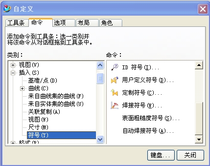

标注表面粗糙度,每次都要用菜单    插入--符号--表面粗糙度符号    来弹出粗糙度对话框。很麻烦。有方法能把这个命令放到工具栏上面吗?

把表面粗糙度符号拖动到工具栏就可以了
. w) ]  {! ^! F+ S8 z. u 11时47分12秒.jpg 8 A+ d9 x# n9 z/ a2 \/ i
:lol:
5 x0 Z" ]" v/ x# I/ l" K$ J- Q 11时54分31秒.jpg
# s2 {5 w1 X# H! r1 t1 A
