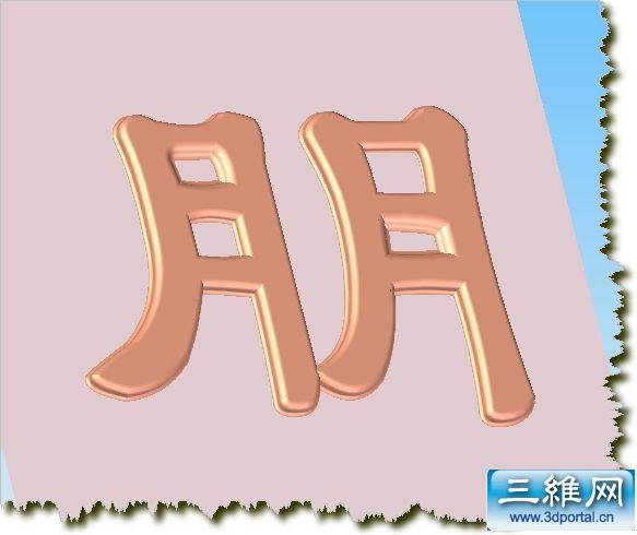

各们大哥、大姐:

发表于 2009-1-8 23:59:30 | 显示全部楼层 来自: 中国山东济南
原帖由 cyhych 于 2009-1-8 16:48 发表 http://www.3dportal.cn/discuz/images/common/back.gif2 ~! D2 L" J' k# l3 N$ }
各们大哥、大姐:( I  Q2 e/ M$ ?) n, |
       小弟刚开如学习SE,想在钣金面上写字如何实现,请帮助,不胜感激!
.9 [% q- x& r- Z0 `7 A
2 K7 ]4 {) X: u% N5 E  o
使用凹坑功能
6 l$ I9 G( Q! i% P* S6 _+ n1 V1 u/ o2 A/ j) e4 |+ D
000.jpg . O0 p1 ?* V2 ?4 n- [

发表于 2009-7-29 14:57:27 | 显示全部楼层 来自: 中国北京
经本人验证,凹坑功能没问题,就等于在这边砸出个坑,对面鼓出个包,但是不能写出很小很复杂的字
5 V3 V' m; m' v! ~凹坑功能在竖着的图标的第二排中间偏下处,点选一个面,直接写字上去就可以鸟
