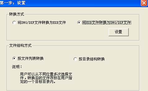

[已解决] 有无将批量caxa图纸转换为dwg格式的工具

caxa电子图板中带有DWG/DXF批转换器,可批量转换图纸
发表于 2009-1-8 18:31:49 | 显示全部楼层 来自: 中国
caxa电子图板自身就有 楼主  文件 批转换
发表于 2009-1-9 16:37:02 | 显示全部楼层 来自: 中国山西太原

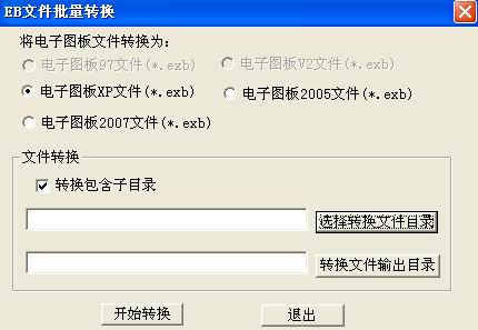

将exb格式文件批量转换成dwg格式文件,可以用电子图板中带有DWG/DXF批转换器批量转换。也可以用二次开发小程序听“EB文件相关”——“EB文件批量转换”。后者比前者更快捷更好用。
