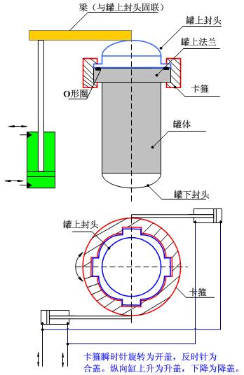

[讨论] 举升液压系统的设计思路
发表于 2009-1-8 20:19:34 | 显示全部楼层 |阅读模式 来自: 中国内蒙古呼和浩特
讨论主题:液压系统的设计思路,包括原理设计,集成块设计等。
% T* O8 U9 o$ A: T& g1 M9 W) {- n欲设计的液压系统要求:% W5 ^. U0 L% c* y9 ^8 Z3 a0 Y
1、两个横向缸并联旋转一个重量约1t的卡箍,旋转时,油缸杆伸出叫开盖,缩回叫合盖。开盖和合盖的负载不一样,分别为5t和3t;
7 l  n- I9 E1 H, G- ~" v2、一个纵向缸负责举升,举升负载约为1t,降落负载0.5t4 w7 V1 g8 G2 I; ?/ J% ~! v# V4 H
3、大家根据机械简图看看液压系统如何实现,从原理图上。

1、用叠加阀如何设计液压系统原理?
; Z; t$ T1 ]7 ]( K! c2、用插装阀如何实现?1 `4 L7 G* `4 n8 c
3、泵站用立式,还是卧式?5 |( h# m" w4 y
4、横向油缸为63/35  纵向缸为80/45,机械中缸筒固定,速度要求5~10mm/S
# _8 |' x& [7 }5 K/ P7 A4 _$ F. c- D5、系统如何选择合适的泵(流量、压力),阀(压力,流量,通径)?4 i9 y0 t# q5 A: N$ f  A& |( @' a/ x
6、电机功率大小  y# }7 Q* @( W, q& ^- ^& |
7、集成块如何设计
) W6 ^( z! a1 a3 N
0 I" T) M! W! p: \: k希望大家能就上述展开讨论,谢谢了。

发表于 2009-1-11 09:41:39 | 显示全部楼层 来自: 中国辽宁本溪
我在本论坛下面的主题贴的第58楼上传了一张《10吨中频炉液压原理图》”,也许能给楼主提供一点思路./ Y+ r4 H+ Y# |; \/ y- D* r* Z+ `
http://www.3dportal.cn/discuz/vi ... &extra=page%3D13 Y, o; {3 d3 @$ A
       其中的插装阀组是服务于炉盖的旋转和升降的.

 楼主| 发表于 2009-1-14 08:53:27 | 显示全部楼层 来自: 中国内蒙古呼和浩特
已经设计过,在这里希望找到新的思路,因为实现同一个系统,不同的人可以通过不同的方式来实现,而每个人不同的设计 特点都是我们应该学习的,希望大家 帮忙,谢谢一路来的支持.
