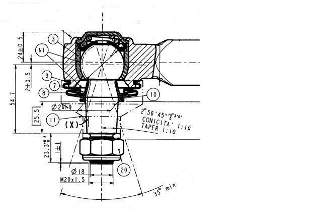

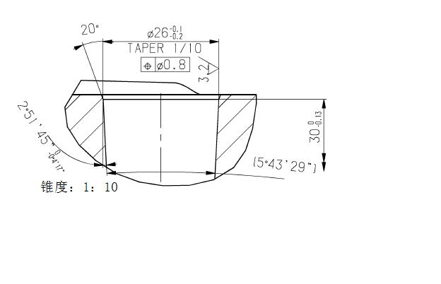

" D  e/ ^& U' c, z* m* a) k我公司是生产拖拉机驱动桥的单位,所有零部件都是从供应商处理采购的。近期我司在装配过程中遇到了一个难题:转向节上的锥孔与锥销装配后发现有大概3%的球销下沉超出正常值,装配扭力为200/220NM,同时转向节上的锥孔大径也变大了0.2-0.3mm。锥孔,锥销的图纸附下:2 |- s- {9 j# R2 y0 P+ l" `
锥孔,锥度为1:10,材料是:QT500-7,硬度要求:170/210HB2 t/ [! _" a7 B( w1 e" M1 m
锥孔.JPG 2 T2 @+ |. E( M5 n/ d. {* t: h
$ h1 p( u! t- N. @5 |6 _5 u球销,锥度有两个标注:1:10,2°56′45″(0/0°3′0″) , 材质:低碳钢渗碳淬火,硬度:55/60HRC。
6 t; }, W# k1 v# A" Y5 a0 y  d/ k 球销.JPG - Y6 j& D) L7 {. P1 u3 t
0 l' F# p1 B0 [: ]. ]4 b我们检测了装配失效件,球销锥度为6°,锥孔大径变大了0.2mm。我们用该锥销与新的锥孔重新装配后没有发现不良情况,由此我们怀疑锥孔加工时大径就大,我们采用专用锥规检测了2000件锥孔,但没有发现异常。我们也检测了失效锥孔的基体硬度也是符合要求的。现在这个情况还在不断出现,但就是找不出原因,看着每天昂贵的损失,太让人着急了!

发表于 2009-1-8 21:19:56 | 显示全部楼层 来自: 中国吉林吉林市
我以前专业做这个东西的 。汽车上的。看了你的图纸 你的球碗是什么材质的?
: D' |2 R7 J* T看了你的描述,不明白, . m- z8 f. U  }& B, |
“我们用该锥销与新的锥孔重新装配后没有发现不良情况”  这里的不良是指球销不下沉? 还是其他什么。! d$ i3 S! u9 A1 d  q
“专用锥规检测了2000件锥孔,但没有发现异常”          你都检查什么了?只有锥度和接触面积吗?

 楼主| 发表于 2009-1-9 07:55:19 | 显示全部楼层 来自: 中国江苏无锡
感谢2#的回复:4 G+ y& [8 F, e: \9 G
" ]+ {( ]' V- a" r3 D. Y/ K6 T% p是指球销不再下沉5 T% y) X8 y5 r3 @! p
/ V2 Z* T1 \% C. c  p1 s3 J& r* \我们使用的锥规锥度是1:10,在高度方向有两条分界线,主要是检查锥孔大小,看是否有机加工不良。因为我们发现装配后不良的,用锥规检测都发现锥孔变大了,锥规下沉了。关于接触面积我们只是抽检了几件,也没有发现接触不良的。

发表于 2009-1-28 11:46:47 | 显示全部楼层 来自: 中国上海
产生安装后的孔径变大的原因还有表面粗糙度及材料强度的问题.建议先做材料试验看看抗拉强度和屈服强度能否达到要求,否则孔很容易被撑大,表面粗糙度差有可能毛刺的原因造成测量上的误差.
发表于 2009-1-28 13:01:05 | 显示全部楼层 来自: 中国广东深圳
原帖由 xufu5913 于 2009-1-28 11:46 发表 http://www.3dportal.cn/discuz/images/common/back.gif9 ~$ M/ z* `" i7 Q9 |1 D$ w4 x
% v/ u( j  q5 J) {# P4 V( W0 r0 F
个人比较赞同楼上的看法,建议核实一下锥孔件的材料是否符合要求呢?国产的还是进口的?个人觉得应该是材料出现问题。
发表于 2009-1-28 13:01:41 | 显示全部楼层 来自: 中国吉林吉林市
现在看来问题主要还是出现在锥孔零件上  我看你的公差有0.1的 锥度比为1:10 反映到配合上就有很长的量
4 i$ v) t2 _4 m! A建议你们修改尺寸
* y& k7 S% n6 R5 t锥孔零件的硬度也不是很高 HB210不到调治硬度 建议到HB250
发表于 2009-1-28 14:08:55 | 显示全部楼层 来自: 中国贵州贵阳
转向节是不是铸造的,检查一下锥孔附近有没有疏松?1 z/ h7 j& |7 X! F
具体了解一下加工过程,并不能说数控加工一定好,关键是加工过程一定要固定。
发表于 2009-1-29 10:53:04 | 显示全部楼层 来自: 中国江苏扬州
零件本身的变形?& g4 ]2 W, S4 }3 K; i0 W
或者局部材质不均匀。
