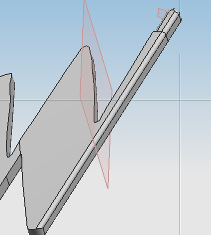

[已解决] 达人帮忙看看,这个字的倒角为什么倒不成?

你有没有选完成的路径啊?这个出错的信息以前见过,不难解决
发表于 2009-1-11 15:13:58 | 显示全部楼层 来自: 中国江苏苏州
有时就会这样 我每次出现这样的问题 就到6.0里去做 它有可能做起来
发表于 2009-1-14 11:58:38 | 显示全部楼层 来自: 中国上海
倒角0.01 有必要吗????

发表于 2009-1-23 09:42:08 | 显示全部楼层 来自: 中国辽宁锦州
封闭曲线。。合并曲线
发表于 2009-2-12 21:33:34 | 显示全部楼层 来自: 中国江苏苏州
今天我想起来了 你把那字分割倒角 就是把一个字分几块 然后一块一块倒角 倒起来再求和

发表于 2009-2-14 15:39:04 | 显示全部楼层 来自: 中国江苏苏州
可以倒的 你的面做的太破了 我倒起来一点 只有这个字有问题 要修改 把面重做

发表于 2009-2-15 14:03:34 | 显示全部楼层 来自: 中国陕西宝鸡
换个字体就可以啦!
发表于 2009-2-15 21:49:01 | 显示全部楼层 来自: 中国河北保定
在“选择意图”中  点击 左边的功能按钮 试试
