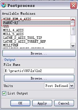

大家好,我有一个网上下的UG的FANUC-BJ的后处理(FANUC-BJ.PUI、FANUC-BJ.DEF、FANUC-BJ.TCL),可在进行后处理时每次都要在浏览中寻找FANUC-BJ.PUI文件,才能生成程序。我想这三个文件应该放在哪个地方,这样我在后处理生成程序时,就可以在后处理的后处理器对话框出现,这样我就可以直接点击,不需要在浏览中寻找。谢谢高手回答!

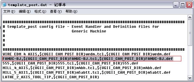

放到安装目录中的MACH\resource\postprocessor文件夹下,例如, S3 {7 [' Y( f9 u- H
C:\Program Files\UGS\NX 4.0\MACH\resource\postprocessor6 B& G6 v1 X) [/ @2 q, z# h
6 T+ ?, i& n# r6 V# y! Z
更改template_post.dat文件,在里边添加
% o: S0 T* N* r/ N# YFANUC-BJ,${UGII_CAM_POST_DIR}FANUC-BJ.tcl,${UGII_CAM_POST_DIR}FANUC-BJ.def
% Y4 Z5 X; J; Y) O+ ^. v$ G
' V2 I0 k6 t" X! q) B. _8 o第一个逗号之前的是后处理对话框中显示的内容,后两项是后处理文件。
2 l0 f5 N$ ~3 r  H- v+ I5 ?/ C其实pui文件是不参与后置处理的,pui文件只不过是UG自带的后处理软件在编制后处理文件中产生的界面文件,便于以后的改进而已,与你后处理出来的NC程序无关。
