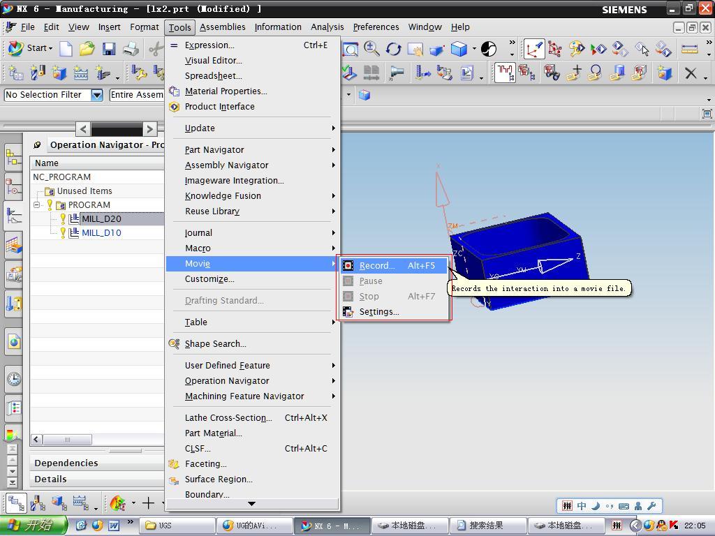

请问大家我在UG中作加工的2D或3D模拟时,是否可以将模拟的动画过程做成AVI或其它视频播放格式?如果行,怎样做?请各位高手给予指点,谢谢!
发表于 2009-1-8 22:09:24 | 显示全部楼层 来自: 中国浙江杭州
你说的是movie命令吧,将alt+F5开始,Alt+F7结束,就可以录啊

发表于 2009-1-9 08:24:11 | 显示全部楼层 来自: 中国江苏南京
二楼的是不是任何ug的版本都可以用你说的这个方法!
发表于 2009-1-9 12:57:03 | 显示全部楼层 来自: 中国浙江杭州
原帖由 157742491 于 2009-1-9 08:24 发表 http://www.3dportal.cn/discuz/images/common/back.gif
% W1 w' E7 p( x二楼的是不是任何ug的版本都可以用你说的这个方法!
1 o8 V: @5 _0 C/ }) Y' U4 C. Z
" H" O( S% W$ w+ y" A' l
4.0好像没有这个功能,5.0我没用过,不晓得有没有,6.0的是有的
发表于 2009-1-9 13:09:17 | 显示全部楼层 来自: 中国江苏苏州
只有6.0里面自带 其他版我用不起来
发表于 2009-1-9 18:17:16 | 显示全部楼层 来自: 中国江西南昌
只有6.0可以用的起来,你可以自己用别的软件来录!

发表于 2009-1-9 18:44:10 | 显示全部楼层 来自: 中国山西阳泉
我用Camtasia Studio 4。
