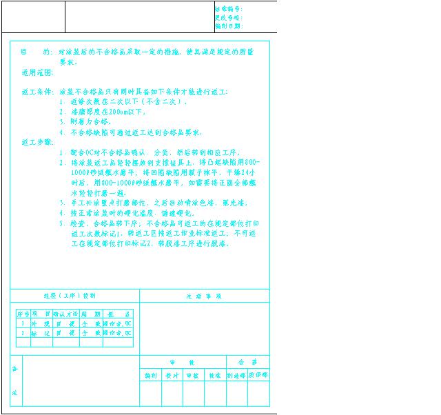

[已解决] 返工作业指导书
发表于 2009-1-9 09:02:26 | 显示全部楼层 |阅读模式 来自: 中国山东烟台
哪位可以分享返工作业指导书,

发表于 2009-1-12 09:12:51 | 显示全部楼层 来自: 中国辽宁沈阳
电子版上传
仅供参考。。。。
涂装返工作业标准.rar
21.72 KB, 下载次数: 68

每种产品的返工是不同的,但一般应包括以下几个内容:
$ m3 [$ w. }4 H# l  B/ l1 H1、为什么返工(出现了什么问题)
% y# {! P0 N" E( P4 V2、返工的措施
# ]3 H( p* Y8 i) j3、返工的标准
6 w9 R" e6 _) I5 M4、返工所需的工艺、人员、设备、材料
( i: e3 O! G$ \$ y( A6 {* i2 N1 E5、返工后的检查

发表于 2010-1-27 16:09:05 | 显示全部楼层 来自: 中国广东深圳
这是我们公司的返工作业指导书,不过我们生产属工程管,和大部公司不同,所以在借鉴的时候记得修改一下职责。
005-返工作业程序.pdf
58.77 KB, 下载次数: 15
