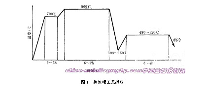

    5CrMnMo钢是目前广泛应用的低耐热高韧性热作模具钢。由于热作模具尺寸较大,给热处理工艺和操作带来许多困难,导致锻模在热处理过程中易出现开裂现象。引起热作模具开裂的原因很多,本文通过对一批热处理后出现裂断的SCrMnMo钢制模具的断口分析找出开裂原因,从而改善模具的内在质量。
1  成分、热处理工艺和断裂情况
1.1 化学成分
    0.50%~0.60%C;0.60%~0.90%Cr;0.15%~0.30%Mo;1.2%~1.6%Mn;0.25%~0.60%Si;S、P<0.03%。 1.2 热处理工艺
热处理工艺规范见图1。
5CrMnMo淬火裂纹的研究.pdf
192.2 KB, 下载次数: 8
