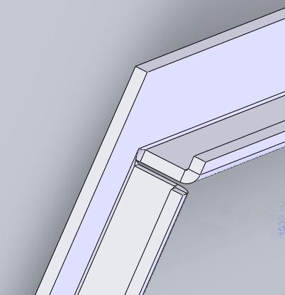

钣金的时候边角处,总结合不到一起,用的是边线法兰命令" {2 p8 e. \! T2 ]! p. D6 s' _1 }3 w
边角能接合到一起吗?有没有什么好的方法?请高手指点一下!不胜感激!

闭合角。。。。。。。。。

感觉你入像了,钣金实际生产中,边角处都有缝吧,你如果真要在实际中做出来,可能有些厂还做不了吧
发表于 2009-1-9 10:37:45 | 显示全部楼层 来自: 中国四川成都
还有看你的图如果展开,是干涉的吧

你这个钣金件根本就折不出来
# g" `) z0 \9 c4 d) P你如果只是玩玩或者随便装出来看看效果8 M; y. l- q6 I8 Y# I. B/ D2 J1 u% G
那你还不如画条边线直接拉伸出来,再倒个圆角& W' V) O6 `! y8 Y! C  ]
那样接合就好的不能再好了

作画时不要局限在单一的构思里面,如果要画一个正确的钣金图,一定要确保能够展开

看来楼主是不懂钣金工艺,不了解实际生产情况!( W4 A  V3 [* F/ @: H5 Z- |
如果要没有缝隙,也得先折弯,然后由焊工焊接,如果要求表面光滑再打磨。

一般来说,这样的件现实中都是拼焊出来的,至于怎么拼,与零件的要求和各人各厂的习惯有关。

你只能在特征里把间距该小,改到0.1吧
