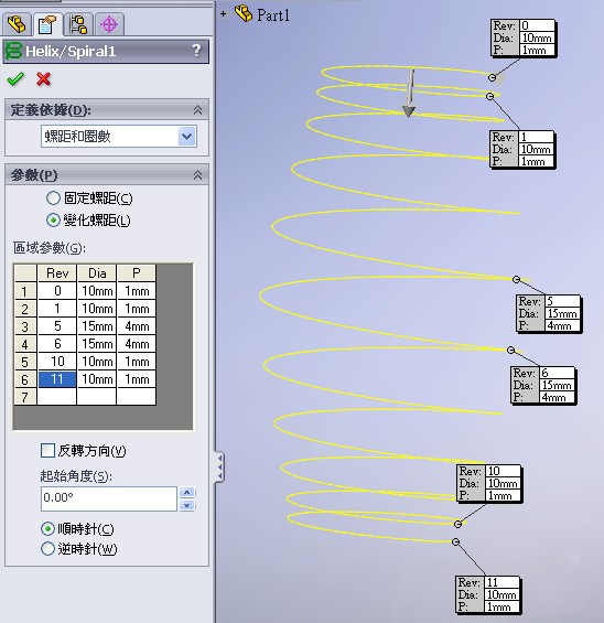

8 `( c, I0 R( W! b: Z& |$ f2 A起始处要让它像拉簧那样贴平?请知道的高手们不吝解说。" J, h& N3 Y0 k! t1 y7 V1 ]

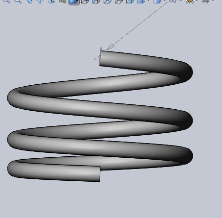

发表于 2009-1-9 11:45:01 | 显示全部楼层 来自: 中国广东惠州
是不是這樣啊?, l- N5 L+ F8 D7 V. ^# Y) I
沒聽明白你的需求.

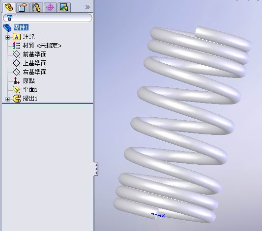

发表于 2009-1-9 13:57:41 | 显示全部楼层 来自: 中国广东深圳
用变化螺距,将起始处的螺距设为线径就可以啦。: e- L, c) [3 K* `1 H8 O3 u$ J
4 a2 [1 ^! M& r: m4 v- | SW01.jpg
" H/ I( ^; Z% Q4 Y5 m" s  e4 W( W( q
2 H. M8 X8 O+ e* |3 ]9 U- \[ 本帖最后由 zzshuang 于 2009-1-9 14:05 编辑 ]
 楼主| 发表于 2009-1-9 14:59:11 | 显示全部楼层 来自: 中国广东中山
回复 2# danilso 的帖子
跟这种差不多,头部需要有倒角。
发表于 2009-1-9 15:09:54 | 显示全部楼层 来自: 中国辽宁营口
 楼主| 发表于 2009-1-12 08:38:14 | 显示全部楼层 来自: 中国广东中山
谢谢高手指点!
发表于 2009-1-12 09:13:29 | 显示全部楼层 来自: 中国河北石家庄
同意5楼的说法,顶上!!!
