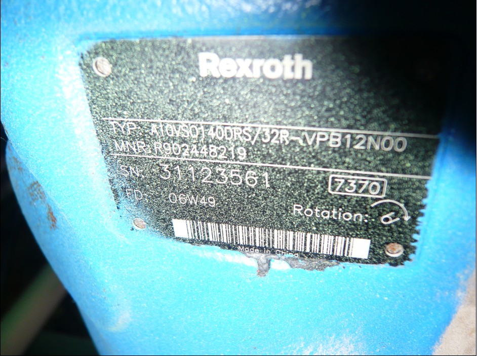

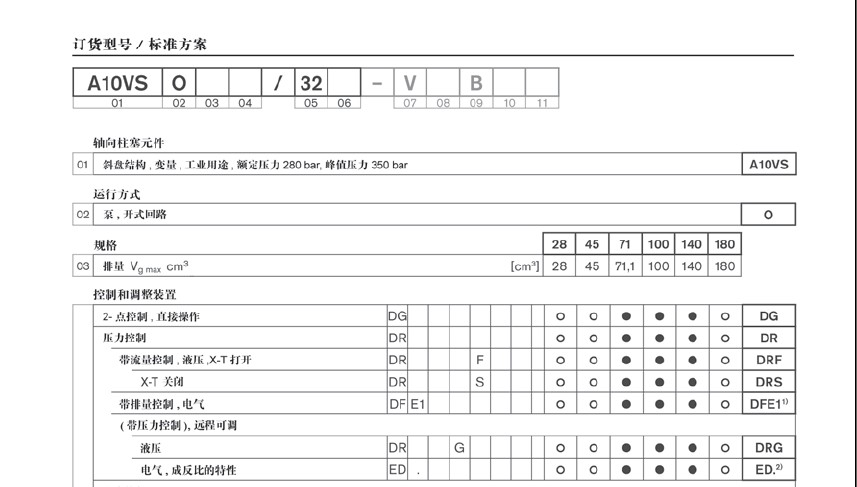

楼主可否再确认一下泵的型号?3 l- x- v; m: h  M4 J, Y$ J, \
“DRS”好象是负载敏感控制。
( O6 M. `0 Q1 D# {5 ?但从楼主的原理图上看不出负载敏感控制的意思。$ T3 K% S6 {7 n, c7 q" x- _4 D; ^3 k
有点象并联的远程恒压控制?
. V7 O( C" ~2 S8 q1 E瞎猜的,不一定说的对。. L0 A0 K# V6 b  S+ Q1 v
% f5 H$ v  i6 y% J& w, [7 [! `( \
[ 本帖最后由 bohaiyan 于 2009-1-9 13:30 编辑 ]
 楼主| 发表于 2009-1-9 13:36:54 | 显示全部楼层 来自: 中国河北唐山
楼上的朋友说的对,drg确实是远程控制。
