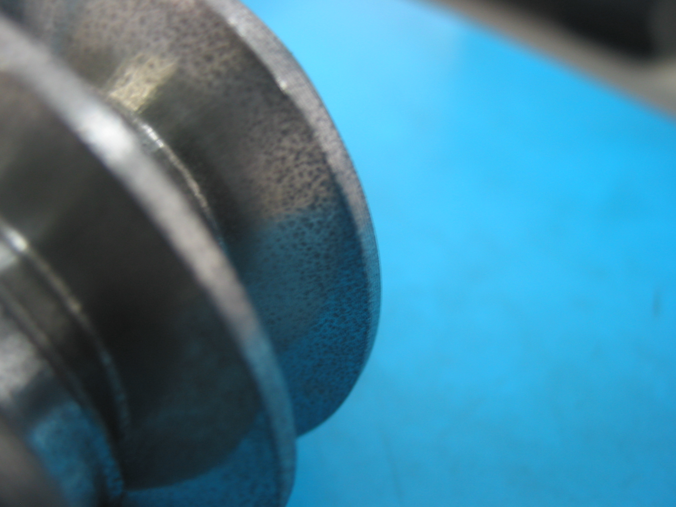

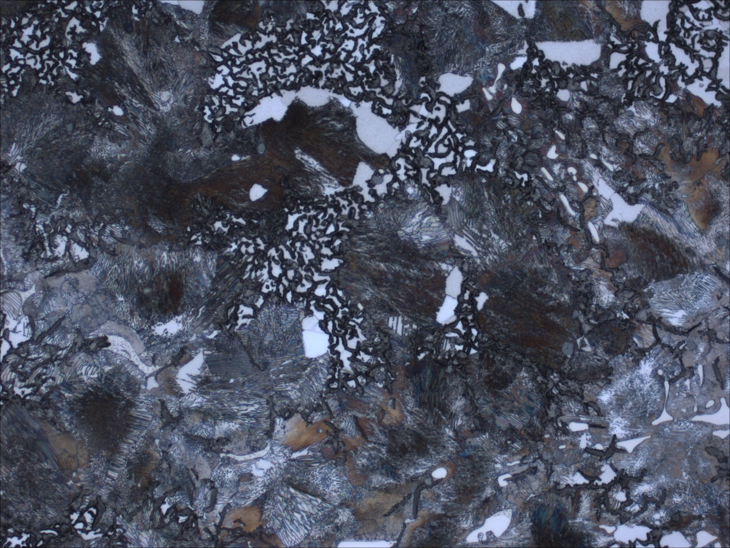

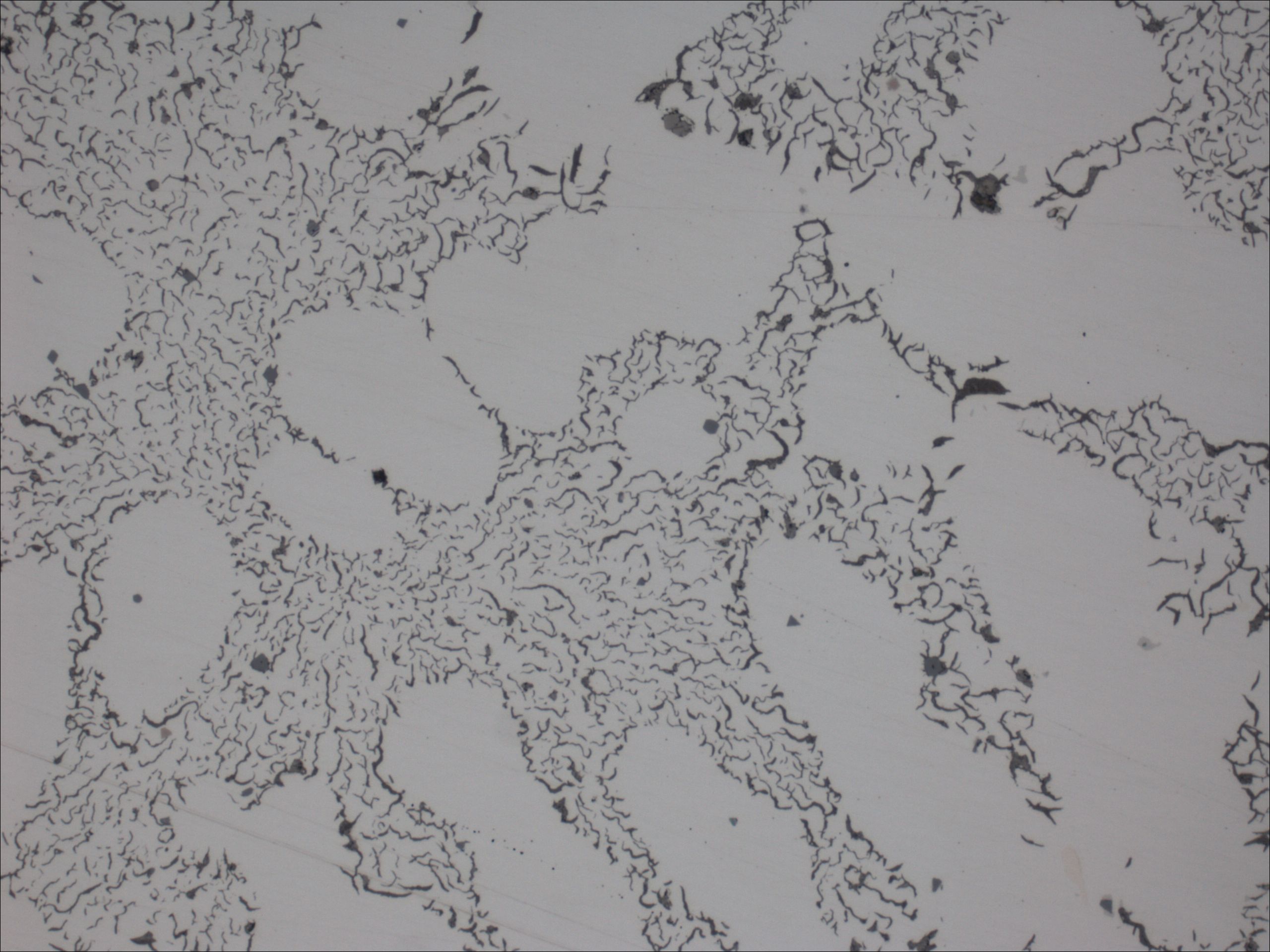

看完金相照片,大家应该能够知道为什么铸件加工过后会有那些斑点了。因为我们是数控机床加工,主轴转速高,加工表面光亮,所以如果有些异常的话,很明显。
0 t' u. r" }" f9 H0 B% k+ h! y+ m* L有人知道枝晶点状会对产品性能有什么影响吗?为什么会产生这种问题?还有谁能告诉我,怎么看金相图吗?或许我应该换个板块发布次话题?

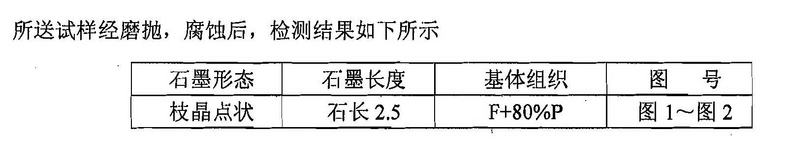

此次报告系权威检测机构出具
此次报告系权威检测机构出具

好象是D型石墨,没说明硬度是多少。
 楼主| 发表于 2009-1-9 17:03:17 | 显示全部楼层 来自: 中国江苏常州
发现问题后,我测过另外两个同一炉次铸件的硬度,HB185左右。这个的我没有测,估计是差不多的吧。

石墨形态对零件的磨损性能有影响啊。2 l- F! L5 R' C" r* Q  ?1 F
一般而言,A型石墨分布均匀时,零件耐磨性最好。0 I2 i5 w$ H  _9 F# R$ ?
因此推测点状枝晶石墨呈无向分布,降低其抗磨损性能,易于形成点状剥落。

从金相照片上来看,是D型石墨。对于这种石墨形态,从资料上来看,是有争议的,原来大多数这种石墨形态对铸件的性能有不利的影响。但是近些年来,有资料显示,这种石墨形态对性能也不全是不利影响。
" e1 P- {' g/ v3 E& r3 b% G- N如果这种石墨形态仅仅在一薄层内存在,对铸件的某些性能、比如抗疲劳、抗氧化性还是有利的。但是对传热性有不利的影响。
+ N/ V4 Y* G$ H  I8 E5 a) R% k这种石墨的存在,大多是由于较大的过冷度造成的。生铁中含有较多的Ti很容易形成这样子的石墨形态。6 g' F  |& Z5 b( w( ?
4 c; X2 M/ t& [; H& r: W# r$ Y
说得不全面,请楼主多多查些资料:), _  P  d) @; l. G% ~3 O
