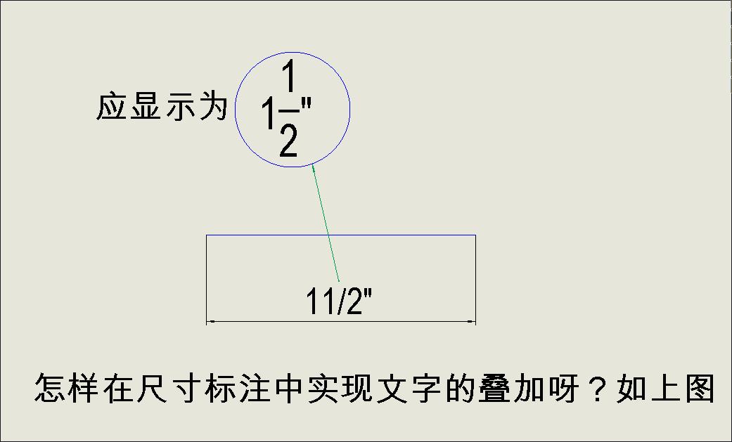

如图:标注中文字怎样实现叠加?

6 ]- e" ^* G$ _, v! o: z! U是啊!注释文字可以啊,但尺寸标注该怎么实现啊?

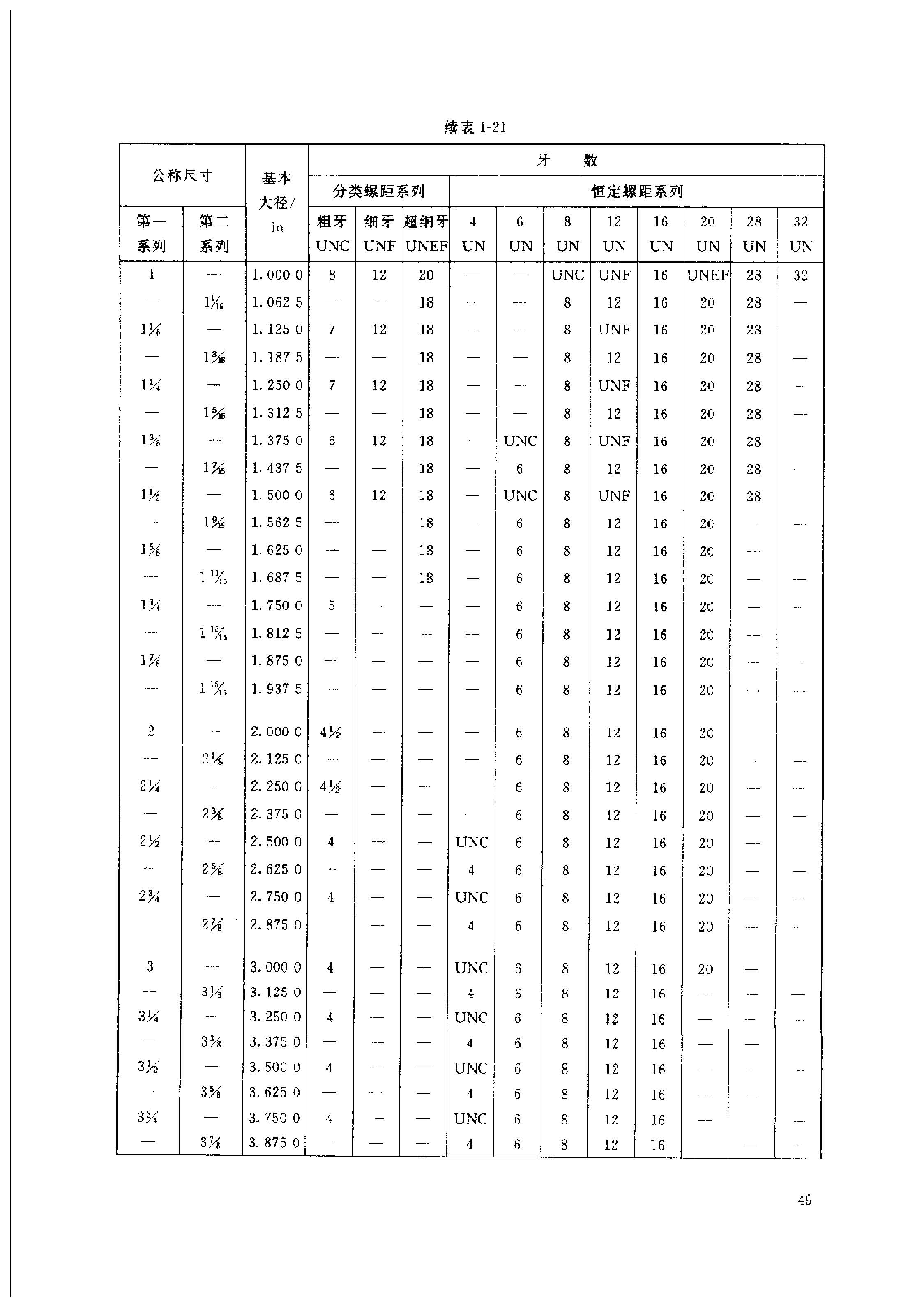

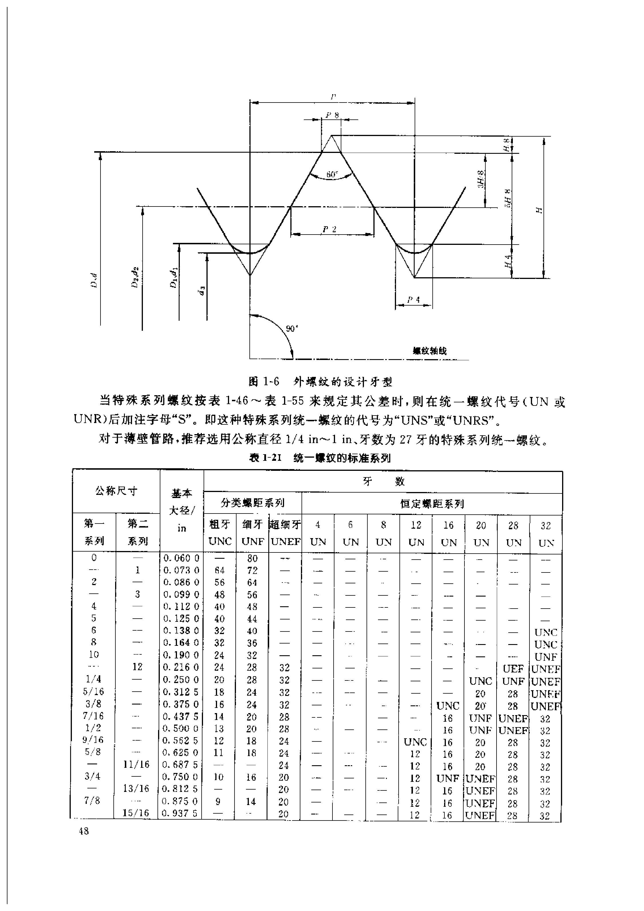

: U8 ^4 u# q' t+ b6 Y5 a% F8 u" }% A9 g这句话我说的不对,美标螺纹可以用小数标注,只是我们常用的是以分数形式标注的。
1 U* P) Q; k6 d. G4 J) g6 Q2 ^
2 d) u8 V! L0 {( Q还有,如果是国标管螺纹呢?该怎么实现呢?我在这只是想请教一下“层叠”的问题。) q8 E9 z; K! k, ^: O0 l1 K
0 n3 {, v" I" h
不过,你说“根本不存在一又二分之的美标螺纹标注”这是不对的。请看附件!

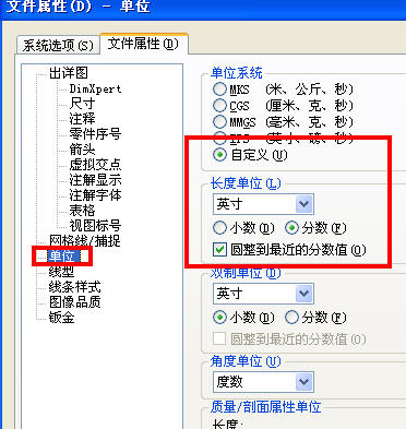

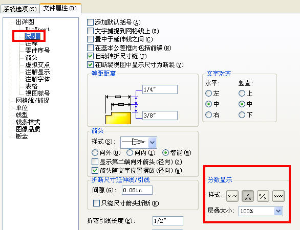

你想要的标注可以在“工具--选项”里如下图示设置达到:+ m1 S' v' x& Y0 q+ M
) I. W0 L, k4 ^
! N0 y3 b: a3 U2 O) Z6 q* j' S" o5 ^
04.jpg + V6 Q( ~; o( D8 M
2 v4 l1 D" q5 ]* W5 Q8 c8 {
[ 本帖最后由 hahap 于 2009-1-10 16:28 编辑 ]
