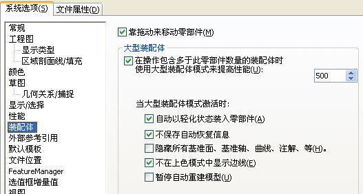

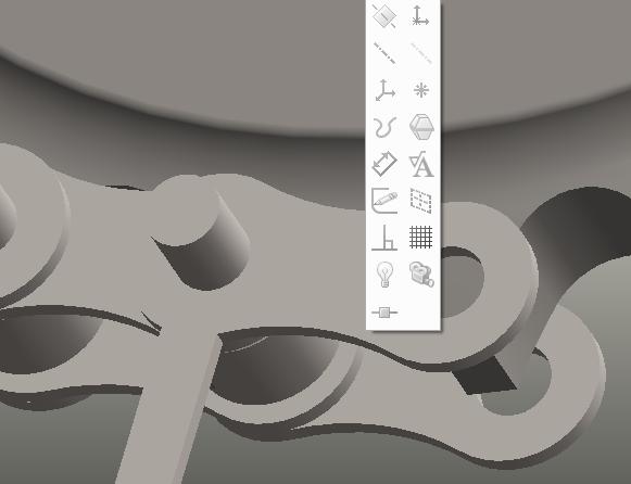

我想要把链条一节一节的串起来,但是在装配的时候,却显示不了基准轴了,为什么呢?
 楼主| 发表于 2009-1-9 15:36:03 | 显示全部楼层 来自: 中国江苏无锡
呵呵,自己刚才琢磨了一下,原来是和大型装配模式有关,在选项里设置一下就行了。

我没有看起大型装配体,也出现了LZ的情况,

显示设置问题,修改相关的显示设置就可以解决.
