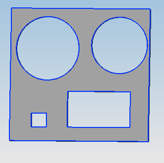

这是我设计的油箱顶盖板,两个圆孔各安装一个电动机,大的方孔是阀块安装,小的方孔是注有口,各位兄弟,跟小弟评价下可行不

这样的油箱顶板密封是个问题,很难保证油箱顶部的杂质不进入油箱。

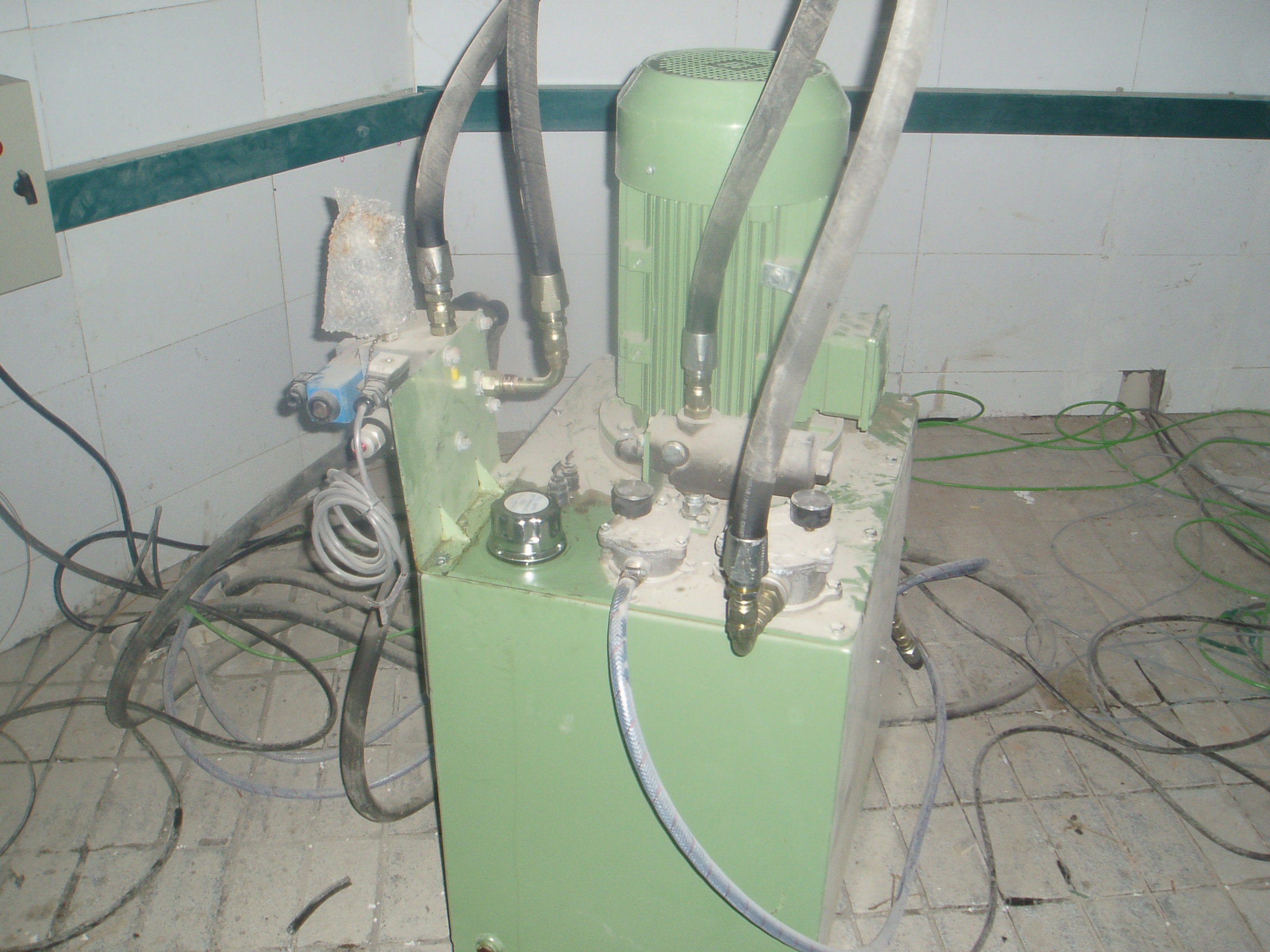

多谢,能否解答一下,“电机有电机底座跟盖板连接”,还用不用钟形罩再和电机和泵连接啊,我没见过实物,是不是电机安装的位置只要留个电机轴大小的小孔就可以了

需要钟形连接盘,阀块下的孔可以开的小些,比回油口大就行。

这张图是可以的,但是注油孔最好设计为圆形,方便制作盖子;每个口的联接处最好高出盖板以上20-30mm,防止杂质或注油时不小心弄到上面的脏油进入油站;找个制作油站的厂家网站,看看人家的实物图,就知道了

构想可以,考虑到密封性及刚性,两个电机口位置应焊两个圆法兰,集成块焊方法兰,注油口开圆孔烛圆法兰就可以。

这图画的也推简单了点儿吧!

4# henry9508
: B/ r2 G3 L& }( G% \你没看手册和书什么的啊,电机上有法兰的啊,你这种是立式安装,泵是装在油箱里面的,进油口有空气滤清器,那个也是有法兰的,这些你都是要在油箱上焊接法兰,然后通过螺钉连接的
