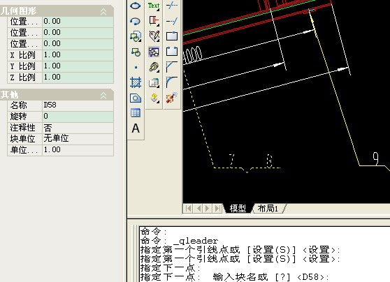

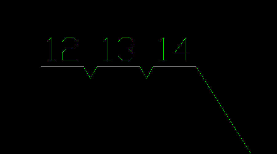

在Auto CAD2008中如何实现下图的引线标注效果,有没有一步标完的

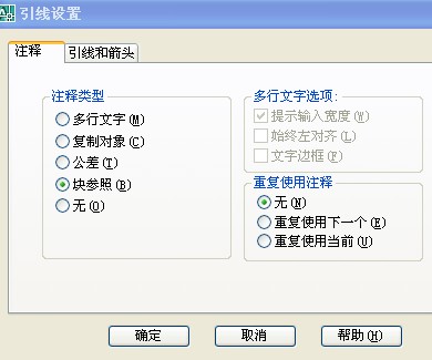

我的可以,通过设置块参照

我的版本是Auto CAD2009的,好像没有2楼朋友所说的,以前的版本是有的,这个我知道,现在只有"多重引线"这个命令
发表于 2009-1-21 12:31:38 | 显示全部楼层 来自: 中国浙江宁波
工具条上没有,你把它拖出来,启动命令后,直接回车,可以调出二楼的设置界面;4 s# Y3 a7 i) O5 h8 f+ `, w
然后把序号和折线做成属性块,快速引线时选择属性块即可实现二楼的效果;2 H! c, A* ]6 h
