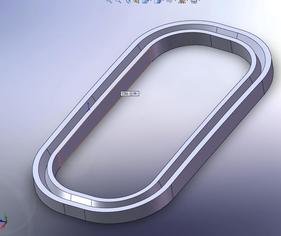

发表于 2009-1-9 18:49:06 | 显示全部楼层 |阅读模式 来自: 中国江苏南京
槽截面为倒三角形,开口朝外。

发表于 2009-1-9 18:50:04 | 显示全部楼层 来自: 中国天津
压凹应该可以

 楼主| 发表于 2009-1-9 19:03:02 | 显示全部楼层 来自: 中国江苏南京
补充说明
闭合曲线在曲面上!" c# \8 \. s* I$ O+ b+ U6 c
请各位帮忙啦!本人刚学SW,还要急着交任务!

 楼主| 发表于 2009-1-9 20:11:22 | 显示全部楼层 来自: 中国江苏南京
回复。
感谢!
+ v# X; R" `4 j/ m) a* p: t但我试了一下,还是得不到我想要的那种效果。
  Q8 I; _$ d* J& M4 R可能是我没说清楚,我说的曲面是上表面,闭合曲线是与上表面的两个边线(闭合曲线)等距的处于中间的闭合曲线,沿这条曲线开横截面为“V"字形的槽,请各位再帮我一下啊!
发表于 2009-1-9 20:53:46 | 显示全部楼层 来自: 中国天津
哪应该用扫描就行
发表于 2009-1-9 21:00:48 | 显示全部楼层 来自: 中国天津
请问是这样吗?

 楼主| 发表于 2009-1-9 22:01:20 | 显示全部楼层 来自: 中国江苏南京
回复。
非常感谢!$ |- Z" U' M$ J5 _
效果是这样的,但不知槽是不是等深的呢?
发表于 2009-1-9 23:50:57 | 显示全部楼层 来自: 中国天津
我在这里画的是等深的。
 楼主| 发表于 2009-1-10 09:33:25 | 显示全部楼层 来自: 中国江苏南京
回复。
感谢各位,感谢ndljf2001,感谢姚斗士!; j# J' m5 j+ c, a
这个问题我采用姚斗士的“扫描切除”的方法解决了。再次感谢!
