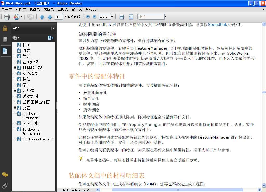

发表于 2009-1-10 16:54:08 | 显示全部楼层 来自: 中国浙江温州
原帖由 扫街 于 2009-1-9 20:49 发表 http://www.3dportal.cn/discuz/images/common/back.gif( E! ~8 c+ ^$ p1 |) P% r; _
哦,请确定你所使用的SW是09版,因为只有09版才有这个功能,即给装配体打孔,可以将其扩展到零件上,使零件上也有这个孔特征,而不必通过编辑装配体中的零件,为其添加孔特征。

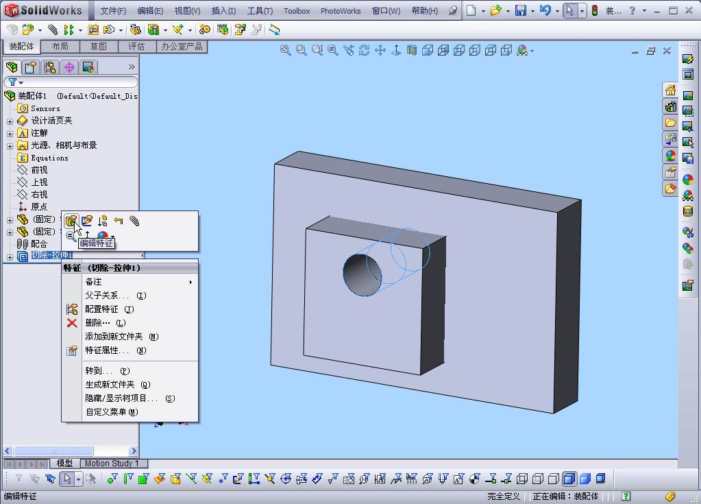

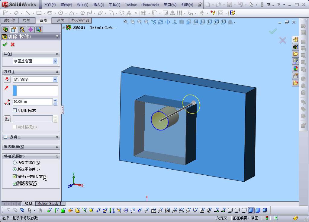

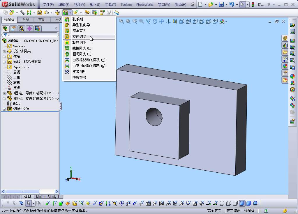

发表于 2009-1-15 15:57:53 | 显示全部楼层 来自: 中国浙江温州
我做出来了。 装配体1.rar (81.94 KB, 下载次数: 7)
