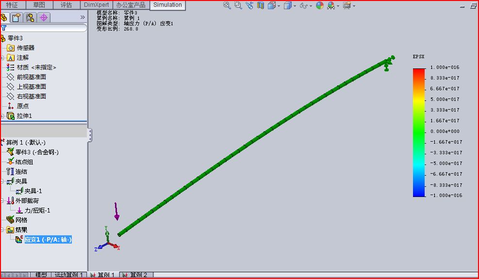

使用cosmos2009计算了一个简单的梁模型,使用不同粗细网格划分得到了不同的结果,求助怎样划分网格才能得到准确的计算结果,或怎样判断网格划分的准确性?

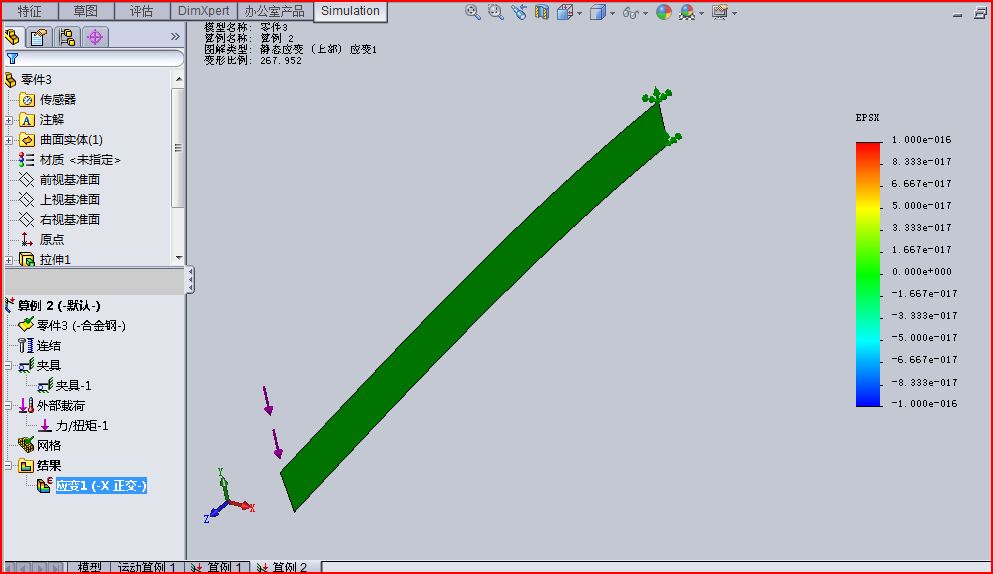

这个问题,确立挺令人困惑的。总的来说,网格越细越精确,有时又与零件的尺寸有关,能形成帮助中所述的理想网格形状最好。话是这么说,我也挺糊涂的。
& P" J7 l  J5 x) K% o就楼主的问题,还可以用梁和壳的方法试试看。1 C' Q* _/ J: l1 K3 R- n
梁的方法结果
% V& S+ J0 [! ~4 n% e  G/ b0 b1 [壳的方法8 g1 m* Z- @4 x3 Q7 u% ^
