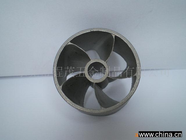

如图所示叶轮为内外圈,中间是叶片,这是用在什么地方上的叶轮?

我们采用的都是焊接叶片,铸造叶片强度怎样?
发表于 2009-2-17 15:08:48 | 显示全部楼层 来自: 中国山西太原
这是低扬程、大流量的轴流泵叶轮。大型的也可用于水轮机叶轮。0 F* Z1 C7 f5 I% S6 S& u

 楼主| 发表于 2009-2-18 18:33:01 | 显示全部楼层 来自: 中国北京
外圈是干嘛用的,为什么有外圈?
发表于 2009-2-19 09:21:18 | 显示全部楼层 来自: 中国北京
外圈应该是提高叶片抗扭强度的!

发表于 2009-2-20 09:07:24 | 显示全部楼层 来自: 日本
不知尺寸如何?0 [6 a! e1 ?" L- ?, C3 y
小尺寸,个人觉得不像风叶,像是水、油泵的叶轮!

发表于 2009-2-20 09:44:25 | 显示全部楼层 来自: 中国山西太原
回复 4# csl01514218 的帖子
轴流泵叶轮的外圈与叶片一起构成液体的流道,叶片旋转产生离心力和轴向推力,通过外圈的导流,将径向流动转变为轴向流动,这就是轴流泵叶轮的特点。

 楼主| 发表于 2009-2-20 22:41:25 | 显示全部楼层 来自: 中国北京
轴流风机的叶轮可以铸造成这样吗?
