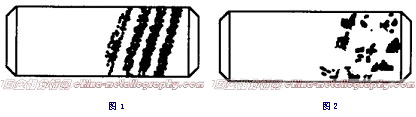

1. 磨削表面出现螺旋纹
表现为旋转的工件经过磨削区时表面形成螺旋形划伤(图1)。原因有五点: (1) 砂轮的出口端“外凸”。消除的方法是在砂轮修整时此“外凸”处应多修整一些。(2) 托板已经碎裂产生锐边或是表面不光,有拉毛。消除的方法是修磨托板或换新托板。(3) 工件的导出、送进的速度不当。这时应适当调整导出、送进辊子的速度,使工件送进、导出转速和磨削区一致。(4) 砂轮结合剂硬度不均,致使砂轮脱粒不匀。此时必须更换新砂轮。(5) 砂轮和导轮的轴线相对位置有偏差。必须按照要求重新找正。

3. 表面有不规则的擦伤(图2)
表面有不规则的擦伤(图2)的主要原因是冷却液的问题。一是冷却液不干净。二是冷却液性能不好,导致脱落的磨粒或磨屑滞留在磨削区擦伤工件。
若是前者,可更换新的冷却液或增加冷却液的过滤装置;若是后者,则更换润滑及清洁性能好的冷却液。
