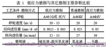

低应力磨削是解决磨削裂纹的较好途径,目前在国内外使用较为广泛。低应力磨削采用的方法是:选用砂轮的硬度很软,粒度偏粗,磨削速度低,进给量小。在使用极压磨削液的条件下,可在磨削表面内0.025mm处,形成小于120MPa的残留应力,由于应力小,且大多为压应力,因此不产生裂纹。低应力磨削的工艺参数见表1。
上述表的数据是用调质钢40CrNiMo经淬火、回火后,表面硬度Ra50的试件,进行平面磨削实验而得到的结果。
根据低应力磨削原理,曾应用于磨削硬氮化的302曲轴,效果较好。所磨主轴颈经探伤检测,没有裂纹。其磨削条件及工艺参数如下:曲轴材料42CrMn,氮化深度≥0.5mm,硬度HV450,在M131外圆磨床上磨主轴颈外圆,砂轮为棕刚
玉,粒度46,硬度H(软2),工件转速120r/min,砂轮速度26m/s,径向进刀量0.003mm,磨削液为硫化油。虽然低应力磨削是解决磨削裂纹常用的一种有效办法,但其效率太低,不适用于大批量生产。而且太软偏粗的砂轮,对保证曲轴的精度和粗糙度极为不利,要勤修砂轮,砂轮消耗大,加工成本高。在没有砂轮自动修整器的情况下,辅助时间长,影响生产效率。为此提出了探讨高效无裂纹磨削工艺的课题。

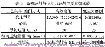

以磨削302硬氮化曲轴连杆颈为例,介绍其有关参数。使用的磨床是KA500×1250CNC-S(德)半自动连杆颈磨床,该磨床具有数控砂轮修整器,磨完一个连杆颈后,能自动修整砂轮一次。使用压力大、流量大的水泵,三个喷嘴对砂轮清洗,润滑冷却磨削区。压力1.5-1.8Mpa。主喷嘴流量10-14L/S,用于砂轮及轴颈外圆的冷却润滑。每个支喷嘴流量6-8L/S,用于圆角及侧面。实验证明流量过小或过大均会产生裂纹。流量大小,还要根据工件材质和热处理状况进行调整。磨削液使用磁性过滤器和涡旋分离器双重过滤系统净化处理,净化率可达到大于99%。
砂轮使用刚玉类混合磨料,60粒度,M级(中1)硬度,高速磨削V=50m/s。其主要参数与低应力磨削的比较见表2。由于使用了高速磨削,其进给量又比低应力磨削大,生产效率高,是低应力磨削的3~5倍。

5.2 不产生磨削裂纹的关键因素是较长时间保持砂轮微刃的锋利。锋利的刃口,减缓了磨削过程中的摩擦挤压过程,从而降低了磨削区的温度。若降至600℃以下,或更低。磨削液能将热量迅速带走,磨削部位表、里层温度低,梯度小,也就不会出现裂纹。6 c, A& N+ P3 N" r0 U1 [, P
5.3 保持砂轮微刃锋利的方法是:①选用物理性能好的磨料;②勤修砂轮,采用能自动修整砂轮的磨床,磨一个连杆颈修一次砂轮;③采取润滑性能好的水基极压磨削液;④使用压力较大,流量充分的磨削液的供液装置,并具有净化率高的过滤系统。0 O0 s' j8 V- ~% ^3 f
