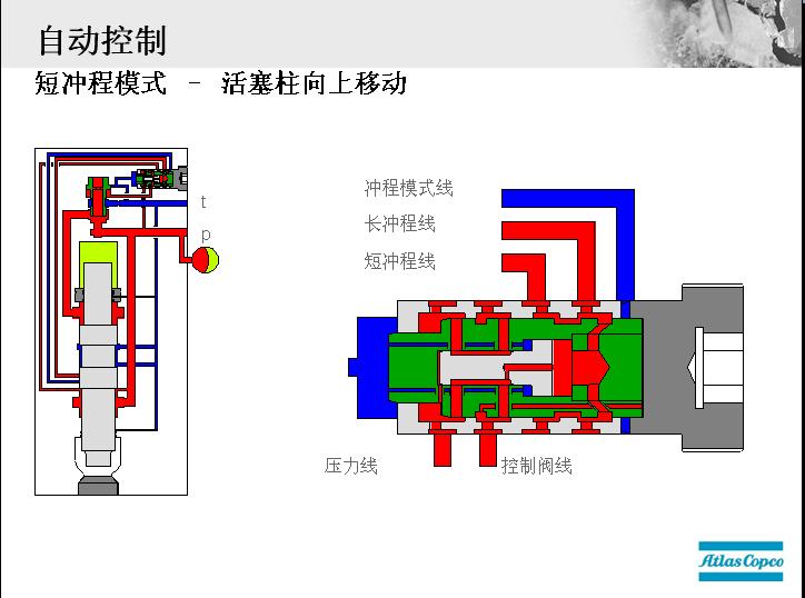

谁有液压锤的结构图,或是液压锤的原理,能否给看一下呢

发表于 2009-1-10 09:49:54 | 显示全部楼层 来自: 中国北京
液压锤,按其结构和工作原理可分为单作用式和双作用式两种。所谓单作用式是指冲击锤芯通过液压装置提升到预定高度后快速释放,冲击锤芯以自由落体方式打击目标;双作用式是指冲击锤芯通过液压装置提升到预定高度后,从液压系统获得加速度能量来提高冲击速度而打击目标。这也分别对应着两个锤击理论,单作用液压打桩锤对应重锤轻打理论,以较大的锤芯重量、较低的冲击速度、较长的锤击作用时间为特点,锤子每击贯入度大,适应各种形状和材质的目标,损害目标率低。双作用液压打桩锤对应轻锤重打理论,以较小的锤芯重量、较高的冲击速度、较短的锤击作用时间为特点,冲击能量大,最适合打击刚度较大的目标。

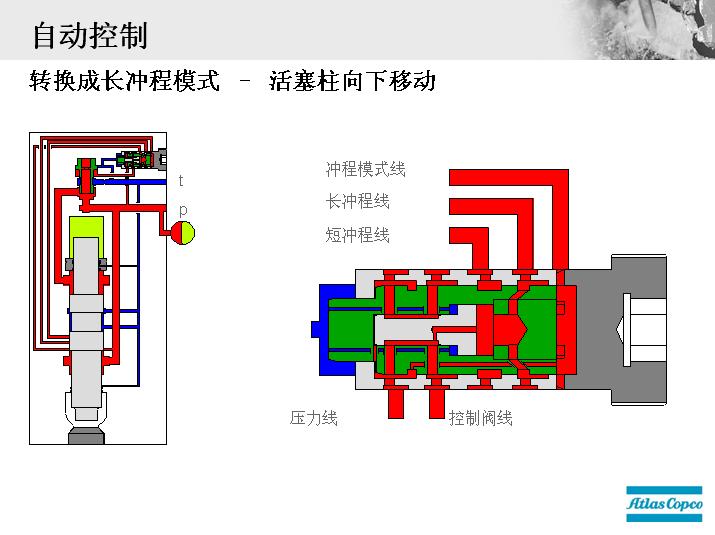

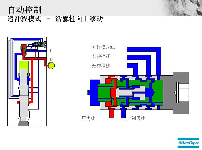

发表于 2009-1-10 19:21:58 | 显示全部楼层 来自: 中国吉林四平
( b& F8 }! g$ }; Z* l/ Y QQ截图未命名2.JPG ) c0 I& G' W, l/ B) b
QQ截图未命名3.JPG & _8 P4 p7 Z3 k
