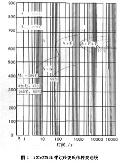

从组织转变角度可进一步认识二次带状的成因。将12Cr2Ni4A钢加热到AC3上30℃~50℃(或更高的温度),使其奥氏体化。由于加热温度和保温时间的不同,奥氏体的均匀程度(过冷奥氏体的稳定性程度)也不同。该钢淬透性好,过冷奥氏体很稳定(参照图112Cr2Ni4A钢过冷奥氏体转变曲线)。根据该曲线可以看到,加热到奥氏体化的钢,在冷却过程中,不同的冷却速度降得到不同的组织,有利于碳及合金元素的扩散:使先共析铁素体充分析出的冷速,将促进组织带状;而能形成含碳量在一定范围内的粒状贝氏体和马氏体的快速冷却就使组织带状的级别降低。
