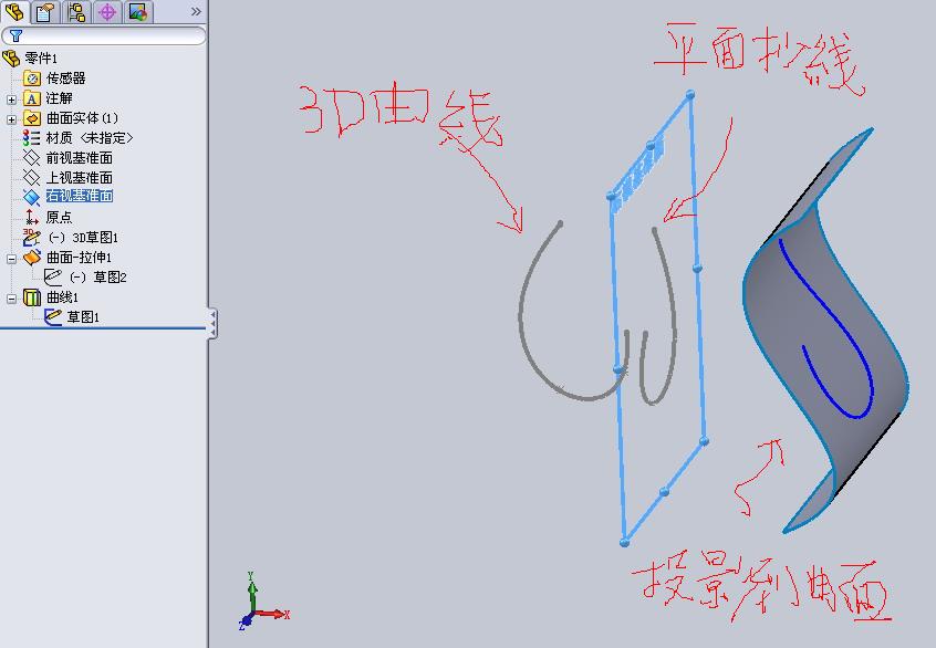

发表于 2009-1-10 12:20:03 | 显示全部楼层 来自: 中国广东惠州
投影到一個平面再投影到曲面即可." _, h! k- e6 A* v% l& y
CUVE.jpg ; C$ W- w4 G1 U3 |( W: C" b

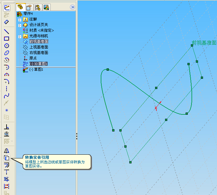

发表于 2009-1-10 15:55:50 | 显示全部楼层 来自: 中国江苏南京
回复 3# vold 的帖子
以平面为基准面,应用下图中的工具
