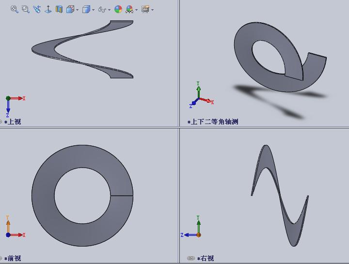

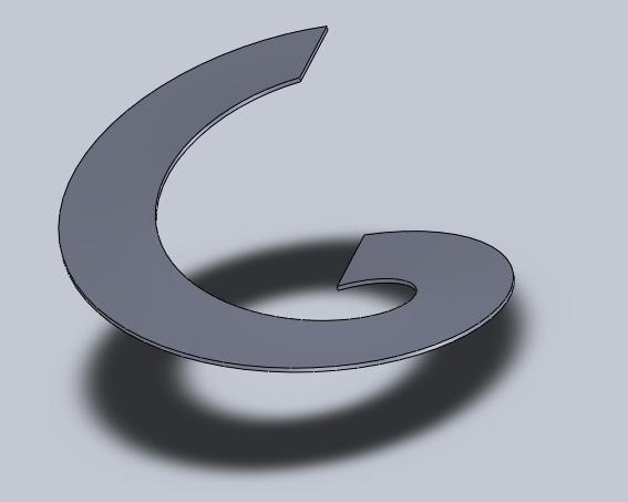

想要在一个圆柱外圆上焊接一螺旋板,下料的展开图是什么样,用钣金如何做出此件?
发表于 2009-1-10 14:06:25 | 显示全部楼层 来自: 中国江苏南京
用螺旋线放样
螺旋线钣金.rar
214.75 KB, 下载次数: 19
hahap + 3 应助

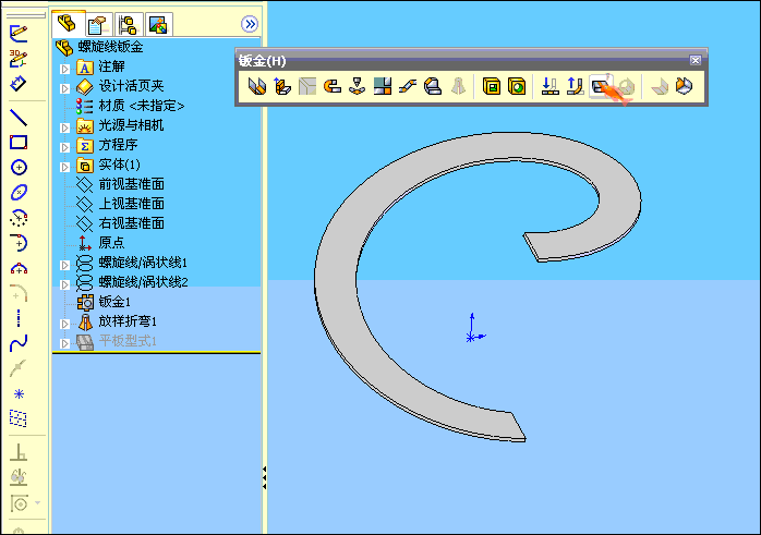

 楼主| 发表于 2009-1-10 15:05:26 | 显示全部楼层 来自: 中国河北保定
感谢各位了!!$ f% J! H1 ]8 l5 Q7 m: l6 p
我就是差了一步,没有转换成3D草图就放样了,放样时螺旋线不认。
