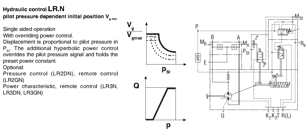

[讨论] 力士乐泵LR.N控制
发表于 2009-1-10 16:03:26 | 显示全部楼层 |阅读模式 来自: 中国浙江杭州
看了一下力士乐泵的一些控制管理1 y' F& J( L6 i8 B4 s3 v4 ^
其他都看明白了
* j& r# K2 O! }; X3 r但关于LR.N控制始终看不懂: G: n- r! _. M$ F, R1 |" {
哪位熟悉来指点一下,从启动到调节的全部过程5 C% s3 K0 m- Q# I3 }0 X
最好结合曲线图来说一下
) M5 R- \9 R% {. T5 E谢谢先
, Z1 K6 j/ [# H! V/ q图如下:. o& f. L7 o% p% S  z) l4 @5 X2 C
 楼主| 发表于 2009-1-10 16:04:31 | 显示全部楼层 来自: 中国浙江杭州
尤其是这两个图,看了半天没有弄明白

回复 1# xiaoyeren 的帖子
LR..N 变量形式为 带液压行程控制的恒功率变量形式,LR 代表恒功率变量 工作曲线为左上曲线,流量压力乘积为定值,N 代表液压行程控制  控制压力P越高 对应泵的最大排量越大, 该泵先按照控制压力P确定最大排量,然后按照系统工作压力执行恒功率变量
