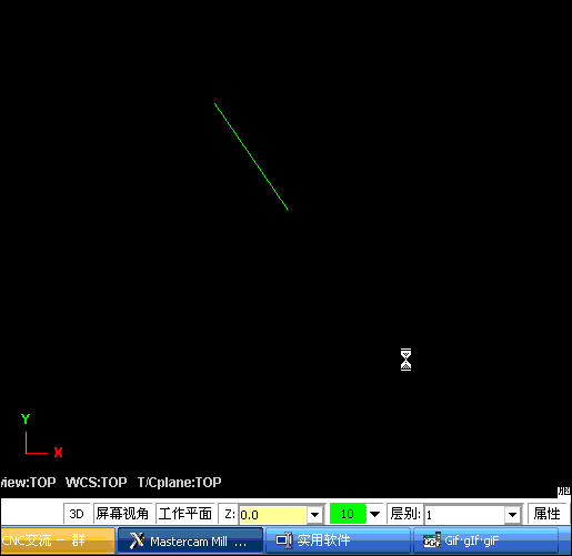

发表于 2009-1-12 10:13:40 | 显示全部楼层 来自: 中国广东东莞
我一般用右键点屏幕的下方“图层”处,然后有提示选择图素,选择确定就可
发表于 2009-1-12 11:23:50 | 显示全部楼层 来自: 中国广东深圳
老猪是不是要这样啊
