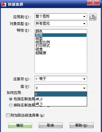

在作图的时候,不知道为什么,CAD跳到了一个锁定的图层了(是D开头的,不可删除,不可打印)。
/ n* f- Y! Z# a! l然后不知不觉用这个图层画了很多线,都不集中到一个地方而且和其它图层的线混淆在一起。7 a( ?7 r; _# c' W
# J1 R+ \8 M6 K& T4 F0 Q0 M4 s打印的时候才发现打印不出来!!" a  d# {' v0 A; v
& L4 s' g. p0 i5 ^  x; Q3 ?
由于太多了,无法一个一个线条找出来替换。
( D4 y% E( n* [3 S1 m: }$ |( ^- A9 }! o0 g) M# w9 U
所以想请问一下有没有办法让一个特定的图层一下子替换所有属于这个图层的线条呢?
发表于 2009-1-10 21:06:44 | 显示全部楼层 来自: 中国河北唐山
我通常的做法是这样:把别的图层全部关闭,只剩D开头的这个图层,这个时候选中全部线条,把他们变成你需要的另一个特定的图层,再把关闭的图层打开就OK啦

楼主说的图层名应该是Defpoint?

发表于 2009-1-11 15:08:31 | 显示全部楼层 来自: 中国北京
最简单的办法。右键快捷菜单---快速选择--按下图,图层就选择你不打印的图层。" u! |1 d& N: ~# _; u. v% N& z
这样,在不打印图上的所有图元就都选择上了。然后点上边的图层,选择一个你需要改为的图层就OK了8 X, d5 o- ~) x2 ]8 l

发表于 2009-1-12 14:56:54 | 显示全部楼层 来自: 中国四川成都
再补充两个方法:laycur,laymch.用laycur可以将选定图形更改到当前层;laymch是一个特性匹配样的工具,匹配的对象就是图层。

发表于 2009-1-13 08:39:30 | 显示全部楼层 来自: 中国台湾
当 DimAssoc / DimAso 设定为 On
7 Z9 H, H5 O# G8 X0 ^" x& u在标注尺寸时,系统自动产生 DefPoints 层+ I# y) z, f" H* h- Y2 T( x; I- t, b
系统用DefPoints层存放标注的基准点
) Y0 E  H* u8 k! ]( _2 K9 u内定为不打印

发表于 2009-1-19 15:43:49 | 显示全部楼层 来自: 中国浙江宁波
使用命令:LAYTRANS,图层管理可以转换特定图层对象到指定图层;

发表于 2009-2-6 09:12:06 | 显示全部楼层 来自: 中国四川德阳
输入 LAYTRANS
发表于 2009-2-6 14:27:47 | 显示全部楼层 来自: 中国山西临汾
那是DEFPOINT图层
9 R& B/ G( S& \. O: B( G移动图形也很方便的
( K/ _3 o: l/ z  R1 `7 ?首先选图形所在图层为当前层  选择需要移动的图形
9 Z" w+ d: u% b  |0 e* b然后从图层管理器中点选中目标图层就可以了
! @7 s- L  `) l, y   特殊的 如果目标层是关闭或冻结的 就会提示说:目标层是关闭或冻结的 已从选择集删除

发表于 2009-2-10 14:36:50 | 显示全部楼层 来自: 中国浙江嘉兴
可以用图层转换器 加载张你经常用的图纸 把你要转换的图层映射过去,在点击转换就可以了。具体在 工具  CAD标准 图层转换器中。。详细自己用了就知道了。
发表于 2009-2-11 21:51:45 | 显示全部楼层 来自: 中国河南洛阳
可以试试改变“图层特性管理器”不能打印的 "打印样式",把打印样式改为和能打印的一样就OK了
