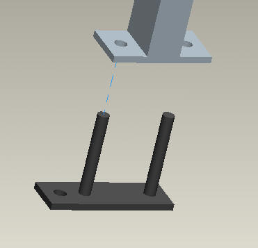

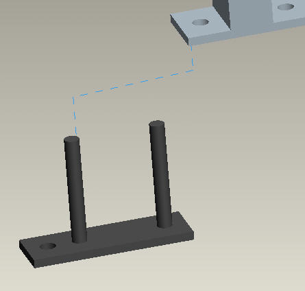

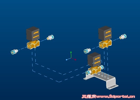

就是如图分解,第三幅图是纯粹的向下移动分解,这样做偏移线绝对没问题啦。  R  P' e& W9 J7 \  m$ p
但是如果将下面的零件向下移动之后再往左边移动的话,做偏移线就不断出现第二幅图的情况了。本来我是要它做成像第一幅图那样的,却怎么也做不了。
4 G) z! v. ?  u4 S4 O3 I; C4 r; }4 q: F! n* Y7 d0 U
我用的方法只是选择偏移线里面的“轴”做,却怎么也做不出第一幅图的效果(第一幅图是用“曲面法向”做的,这样偏移线就不能对其孔的轴了。

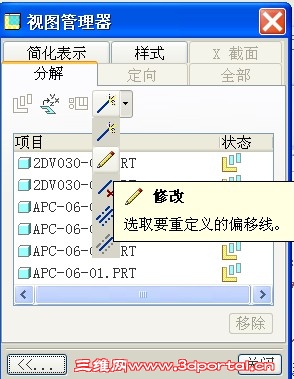

分解线吧。。。
发表于 2010-10-22 21:45:32 | 显示全部楼层 来自: 中国江苏徐州
修改偏移线
