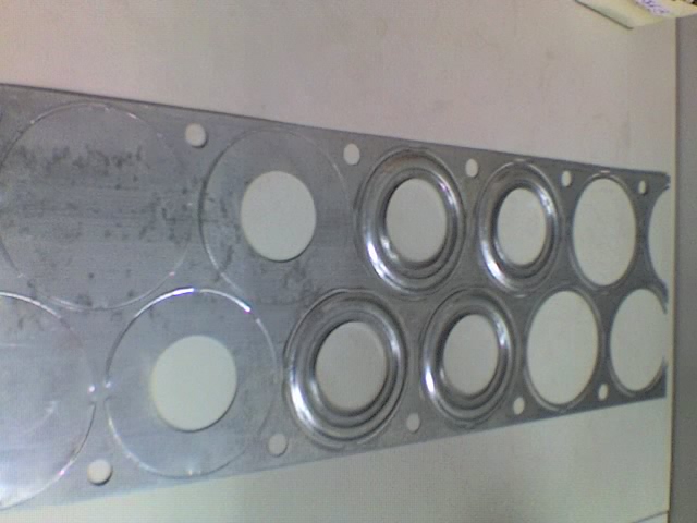

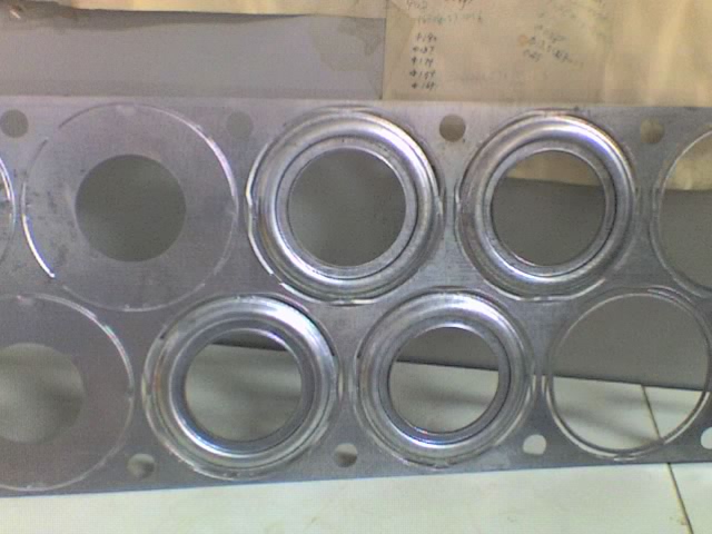

我设计的级进模料带,分享给大家。

材料:SPCC电镀锌 % Y; l1 o3 x: o1 N: r! E
厚度:0.5
6 h  `1 Q3 u% U4 y有不足之处请大家指教

我也看过这类带料设计.
发表于 2009-6-20 16:14:37 | 显示全部楼层 来自: 中国浙江金华
还行,切口--冲孔--拉伸成型--落料

要是再加上一点有难度的就好了

我做过这种类型的连续模,第一步切口是比较省料但对模具的配合要求很高,否则一拉深就会断,或者拉不动料.

是双排设计啊。
