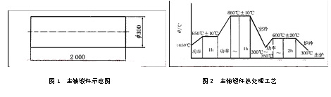

某厂一批42CrMo主轴在粗加工过程中,轴身表面不时有纵向小裂纹出现。受厂方委托,为寻找裂纹产生的原因及防止措施,选取了较典型的主轴裂纹取样进行分析。
1 主轴原始状况
该批主轴用钢牌号为42CrMo,统一数字代号A30422,系锻造加工成型,锻后经正火+回火处理。主轴锻件示意图见图1,主轴锻件热处理工艺见图2。
