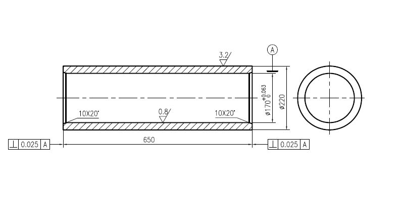

请教各位前辈,我有一个筒体类零件如图所示,材料是35CrMo,或者42CrMo,内孔表面淬火,要求达到HRC65左右深度0.3mm-0.5mm  ,   问了一下热处理厂家,650mm的长度太长,做不了。请教前辈,如何才能达到我的要求。用什么热处理工艺,那里可以做。望前辈们给予指点,我在此谢谢了!!!

内孔淬火可以采用宽幅激光淬火,应该能满足你的要求,具体的你可以问问国内几家相关的激光淬火厂家。

我觉得只能是激光淬火吧!
