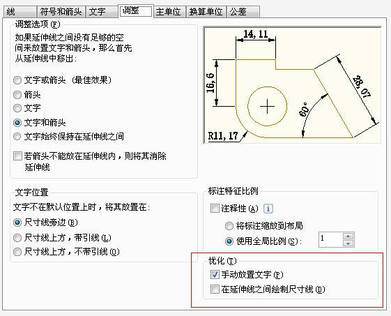

[已解决] 直径标注用单箭头,然后拉到大圆外?

标注样式里选择你现在的使用的标注样式,点修改。点上边的调整。
; T: P& ~! T5 q! z$ J0 t( j看红框里的" ^; l0 H  y$ Q( J" j1 g$ @6 a
