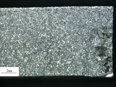

 楼主| 发表于 2009-1-13 13:13:07 | 显示全部楼层 来自: 中国江苏南京
我有一张在体视显微镜下拍的断口,楼上的应该能看懂了吧!! f5 S1 y4 e. L; h7 g2 X/ T% m
断口上黑色的有孔有杂

发表于 2009-3-7 20:26:00 | 显示全部楼层 来自: 中国上海
我认为从字面理解就可以分出.孔洞是空的,夹杂是不同于铸铝合金的物质是实的,还望高手指正
