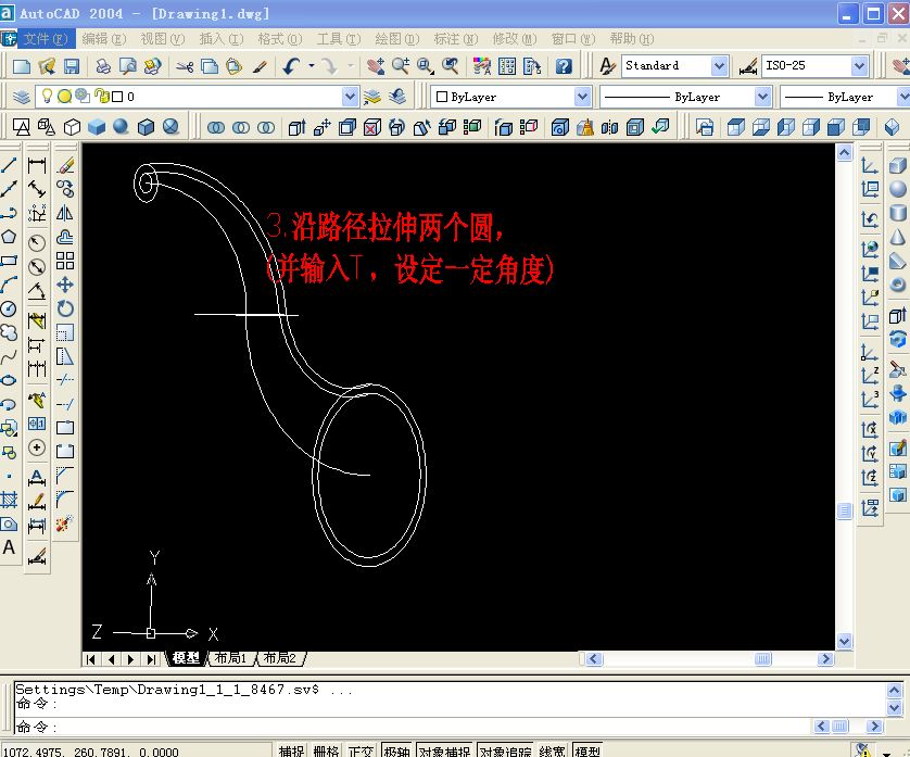

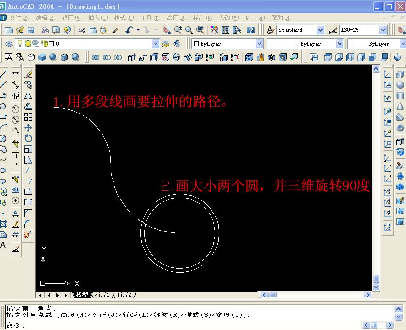

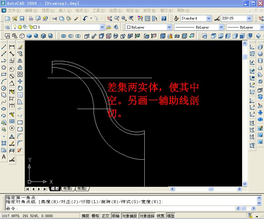

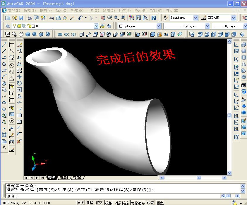

用AUTOCAD做出的“紫砂壶嘴”过程......

第三步没看懂,如何在拉伸过程中圆直径逐渐缩小
 楼主| 发表于 2009-1-13 09:52:00 | 显示全部楼层 来自: 中国江苏苏州
原帖由 maoyangmy 于 2009-1-13 08:09 发表 http://www.3dportal.cn/discuz/images/common/back.gif4 @3 L: ]5 n1 }1 A' i
3 S2 M' I. J. f; ]) i点“拉伸”,选择要拉伸的对象,# j4 f: c! Z- G+ x7 s  g8 m) D5 O
输入“P”,回车,
6 n. I+ _/ M) e4 L8 T* q输入“T”,回车," x6 X  Y0 G. r7 m1 [7 ~4 Q
输入“适当的角度”,回车,
3 P4 h1 u8 r: I; K/ P选拉伸的路径。

其实画俩个大小不等的圆,(用放样).(抽壳)既可做好壶嘴!不许要上述步骤就行!
