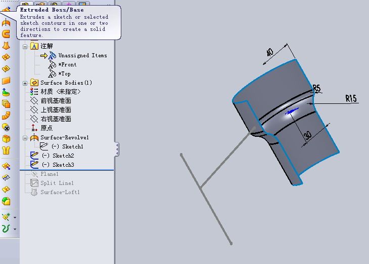

过直线切曲面的曲面做法过图示直线,做一曲面,与图示曲面各部分相切,请高手指点。' d1 C& f3 H% R' r+ h
这次带09的prt。(请下载图片下面的附件,上面的不全)

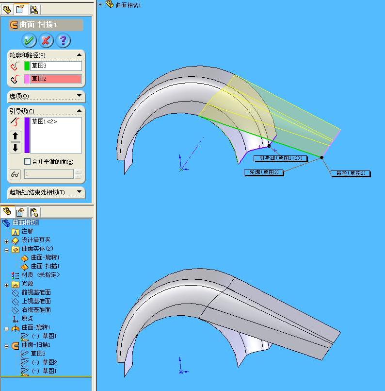

发表于 2009-1-11 17:38:23 | 显示全部楼层 来自: 中国上海
danilso 将放样改作扫描,用回转轮廓作引导线就可以了。今天手头没有SW,还是 danilso 再做一下吧。

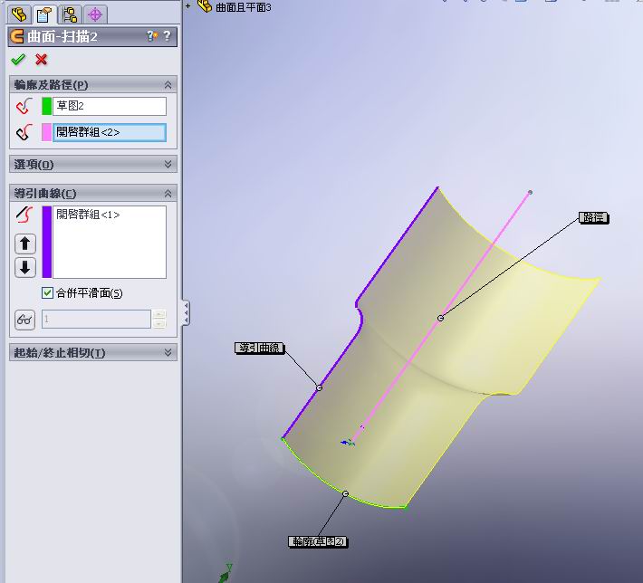

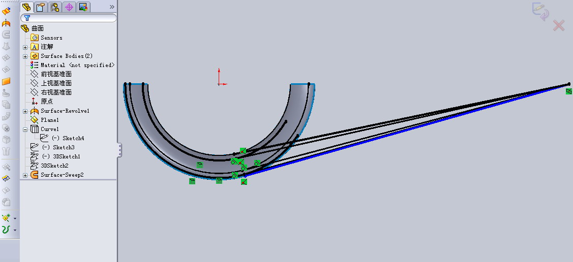

发表于 2009-1-11 18:00:08 | 显示全部楼层 来自: 中国广东惠州
应该是这样吧?
' `/ ]# D$ B3 @- J+ k# I( w/ F) K cuvex3.jpg
% U$ t: {( j& d4 I; L- ? cuvex1.jpg ( m* |3 |9 U* K2 K; {5 [" T' U
hahap + 3 积极应助.

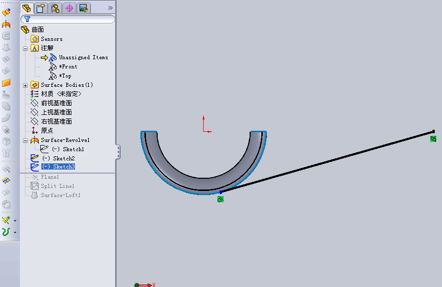

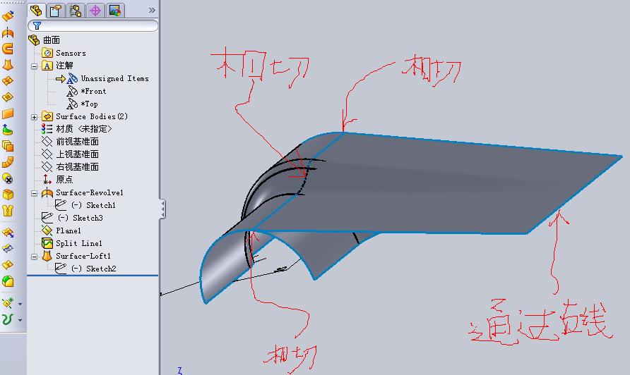

 楼主| 发表于 2009-1-12 13:32:20 | 显示全部楼层 来自: 中国河北保定
问题没有解决;再上图说明一下。
 楼主| 发表于 2009-1-12 13:34:02 | 显示全部楼层 来自: 中国河北保定
补上上图的漏空位置即可,还要与曲面、两平面相切,再请高手帮忙!!

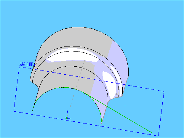

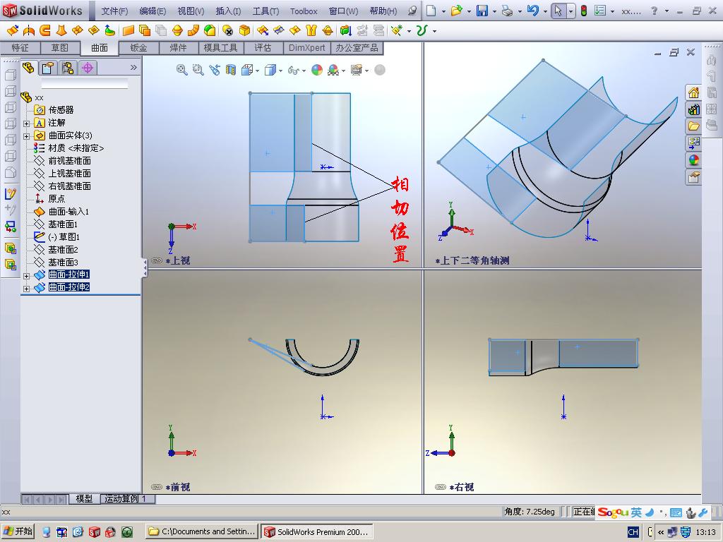

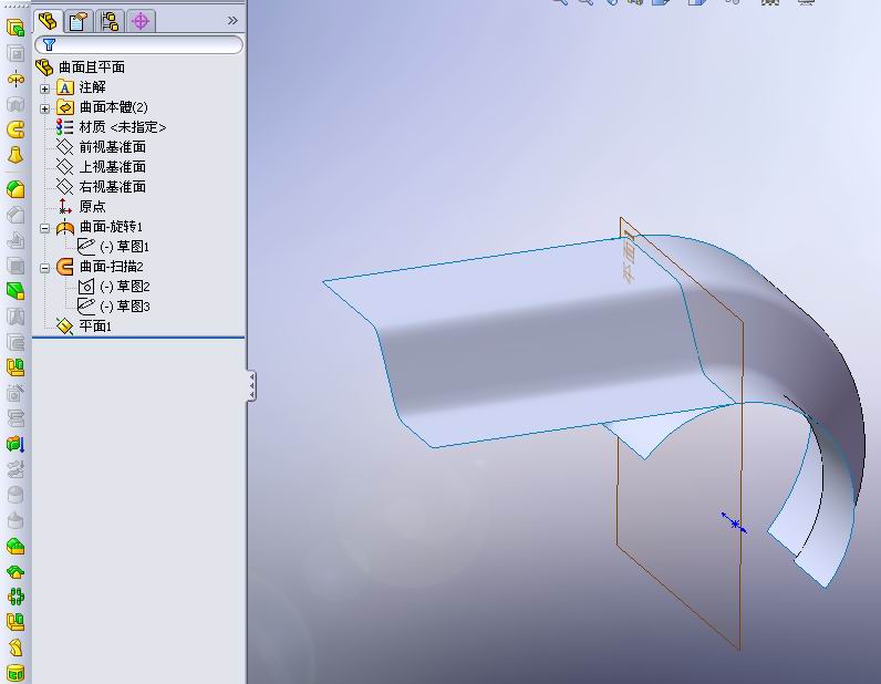

发表于 2009-1-12 14:19:43 | 显示全部楼层 来自: 中国上海
5楼已经说清楚了,再贴两个图供你参考。# c% U1 r) G( z
其中第二个图中的基准面只是为了表明形成曲面的过程,实际模型中是不需要的。

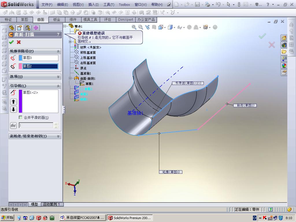

 楼主| 发表于 2009-1-12 16:47:08 | 显示全部楼层 来自: 中国河北保定
我刚试了一下,没有出来,是不是那里有什么设置啊,我按9楼的做,软件提示引导线没与轮廓相交,这是为什么啊?谁给解答一下?
 楼主| 发表于 2009-1-13 08:23:27 | 显示全部楼层 来自: 中国河北保定
这个提示是怎么回事?谁给解答一下?

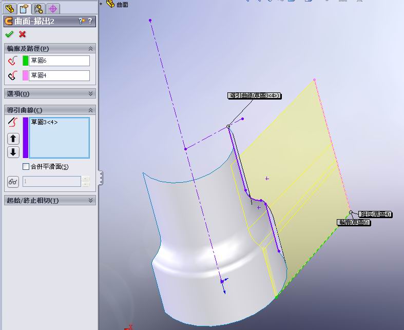

发表于 2009-1-13 08:35:46 | 显示全部楼层 来自: 中国广东惠州
我沒有發生這種問題啊?只要線段要和圓弧相切並同一平面即可.
8 T9 m( G/ B9 l: S 曲面.jpg

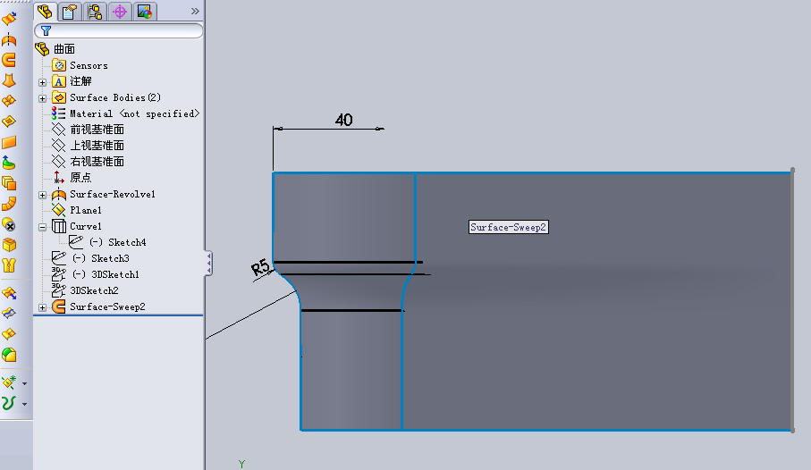

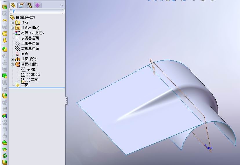

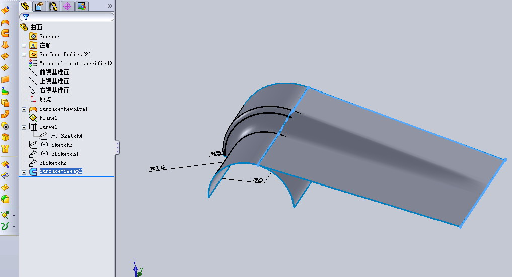

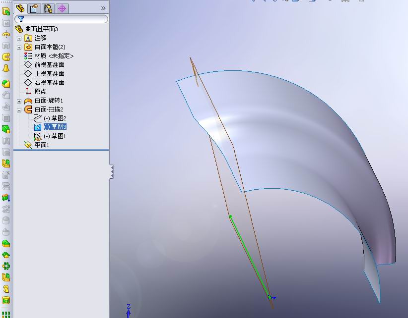

发表于 2009-1-13 14:22:48 | 显示全部楼层 来自: 中国广东惠州
18樓的與我第一次做的一樣不是樓主要的.
& l5 L1 A, `/ Y% S' U相切線在一平面上如圖
7 m, s/ ]2 f: f5 p- {; S 曲面07.jpg ]
' o* E" `; J4 }8 D, ]樓主要的是變化相切線如圖
% r3 B2 o4 D# v) c# H相切線不在一平面上
0 E/ w4 i% r# K! ]; h. i9 _7 p4 C5 l" }  \, |' N& }+ r  C

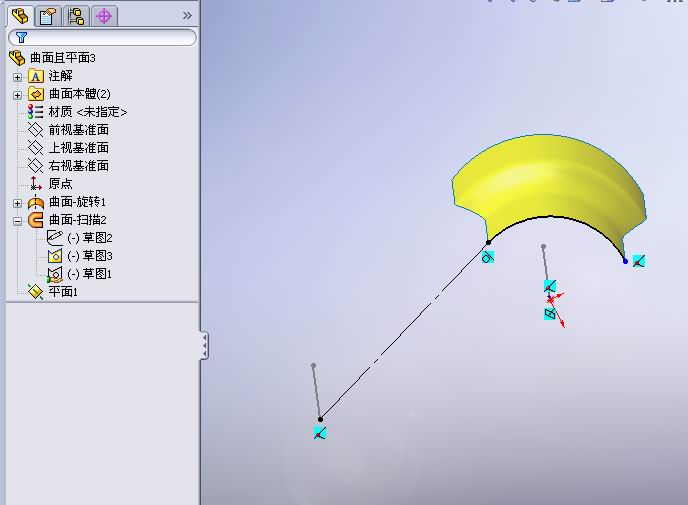

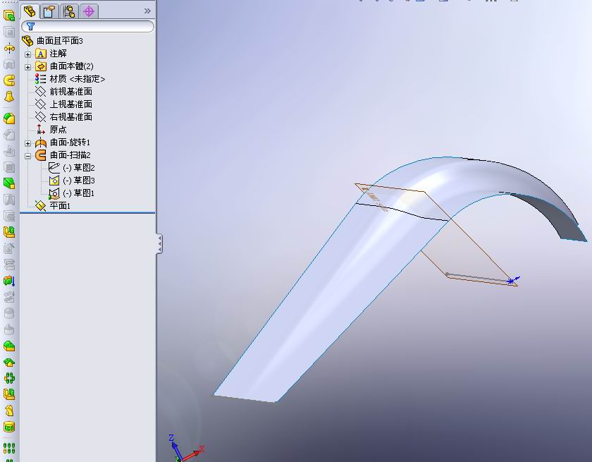

邏輯分析此迷思- D0 A" X. c; r( [
( S: s* u# H1 T1 r6 Q" ]8 {4 _
1.假設一圓弧通過中心路徑和旋轉曲面的輪廓作引導線也會掃出同旋轉曲面如圖
+ A4 ]! {; X+ q! t! E& H" A/ n& x4 z3 l& E" b
   但面的兩頭是切齊的5 r( U2 x' D" O2 t2 z) ^
曲面a2.jpg & U/ ]0 S- v5 y( g8 g
2此時再加入一條建構線一端貫穿外部的直線另一端與圓弧相切並端點合倂.
! o- h; ?) z* Z; l  再掃出時被相切的邊已經不在一平面上是變化3d曲線如圖7 K( H6 F9 r! J( R, w% a9 g, y
曲面a4.jpg ) n, m: B. {# \: C. K1 [
+ U6 a6 X$ F2 m* W8 b3把圓弧改成建構虛線,相切虛線改成直線就是樓主要的相切面.& l: R. R/ ]  Q" H  h
) T' A# {5 x# F$ w* r7 M這樣夠清楚吧.明白了嗎?
