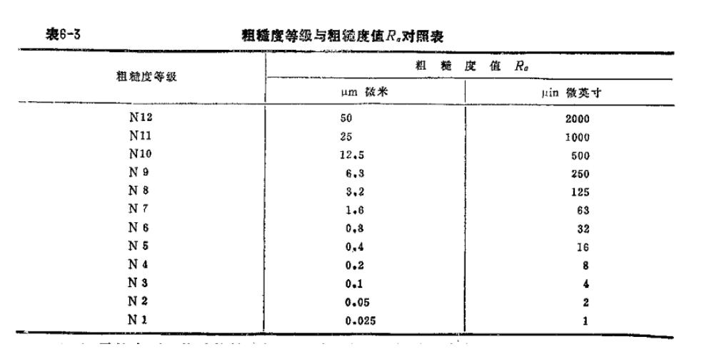

请教:一份图纸粗糙度值表示的符号(粗糙度符号+N6),请问粗糙度值是多少,有什么具体标准号可对照?
发表于 2009-1-12 10:11:46 | 显示全部楼层 来自: 中国上海
在ISO 1302-1978 有这个表示方法,N6是粗糙度等级数,从N12到N1共12级,N6代表Ra0.8,N7代表Ra1.6。后来的标准版本中没有这种表示。

英国的图纸中按照BS 1131.1-72的话,也分为N1-N12。
发表于 2009-1-12 21:11:00 | 显示全部楼层 来自: 中国山东青岛
N系列粗糙度兑换表

各国表面粗糙度对照表,大家也许用得着。
