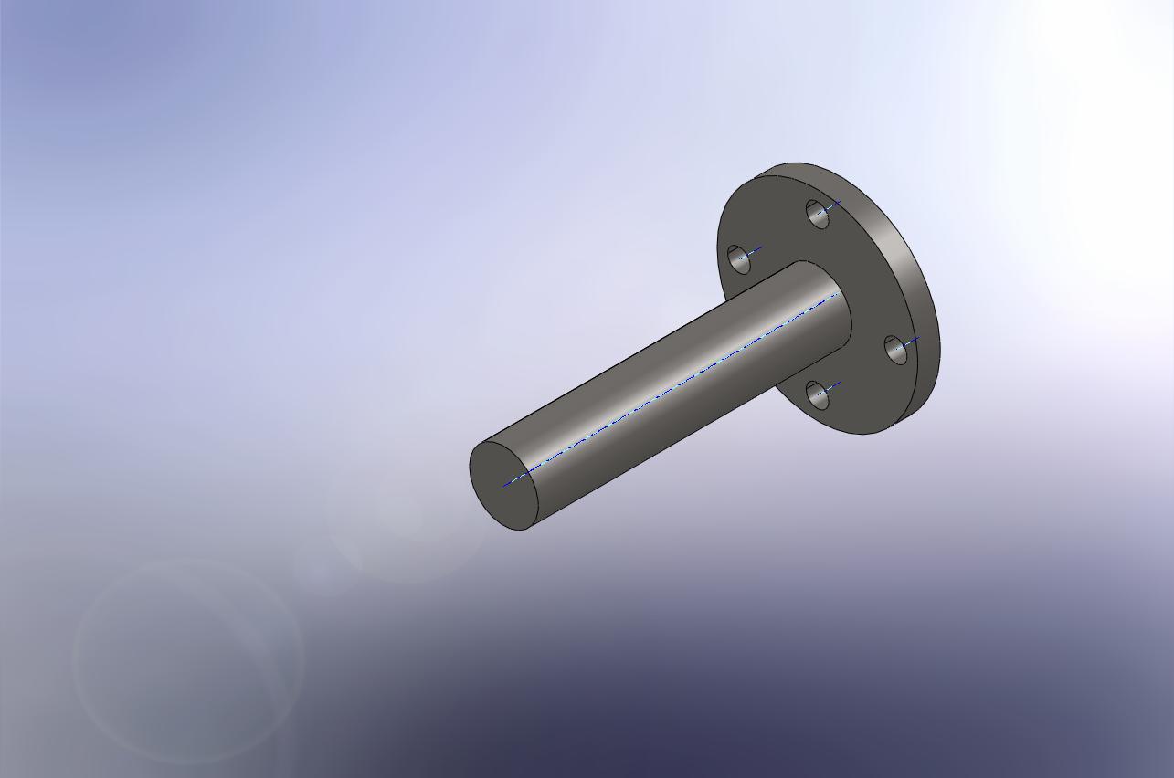

我在用COSMOSXPRESS时,发现不能加力矩,如附图对螺孔进行静力分板,它受到材料的重力产生的力矩,会发生应变,可是载荷处只有力和压强。怎么办呢?请指教,谢谢大家!

找出重心位置,给出重力值即可

COSMOSXPRESS不能加重力,也不能加纯扭矩& o; W, w# k7 J2 y- P
用cosmosworks分析

同意3楼的见解

我也同意采用cosmosworks分析
