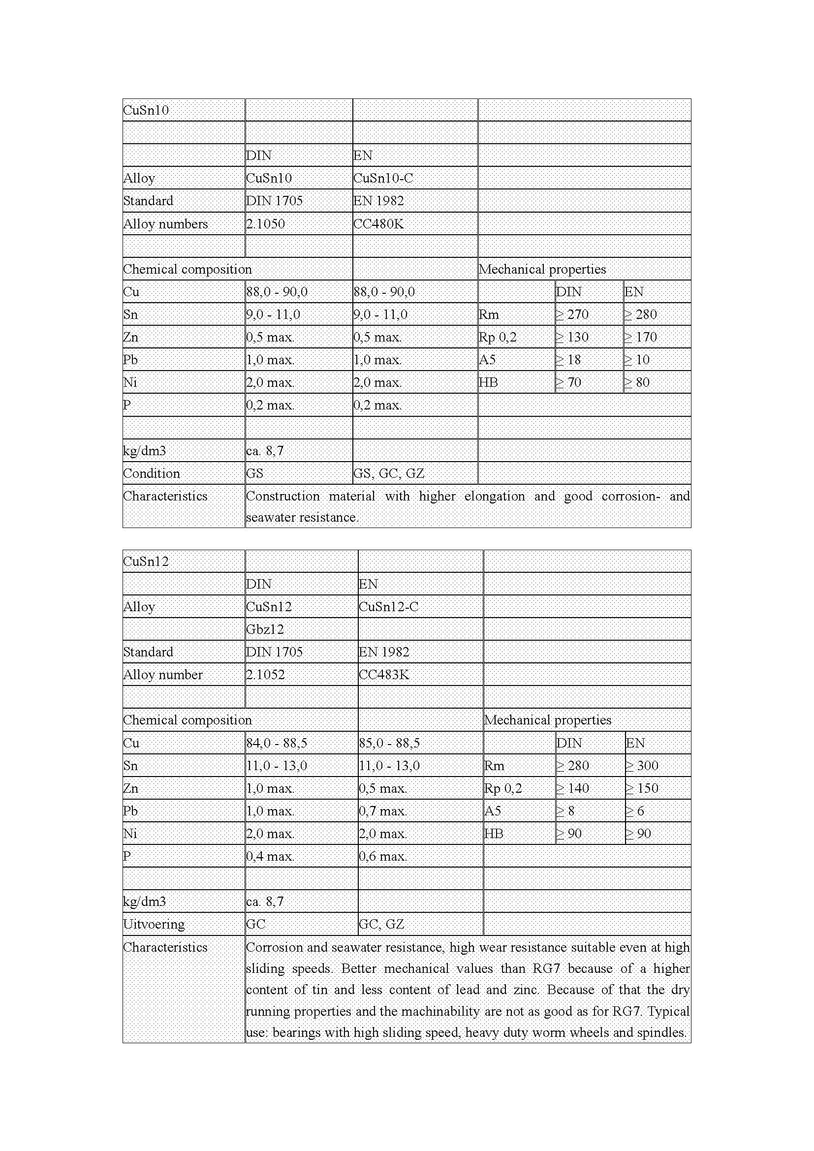

2.1050                2. 1052.01
, |+ A6 u! x9 |% x: `: L3 r$ G: h0 s! H- Y: o2 @, D/ f  l
求助这两种德国标准的铜合金的的具体成分,最好能有热处理制度,
; G0 l& A/ |, Z: v( @8 {多谢!
发表于 2009-1-12 22:26:08 | 显示全部楼层 来自: 中国辽宁沈阳
2.1050是CuSn10$ K) J' T& m1 R: }, Z8 K
2. 1052.01  是CuSn12
发表于 2009-1-12 22:55:25 | 显示全部楼层 来自: 中国上海
这两种都是锡青铜,详见下表。表格是网上查找的,仅供参考。
