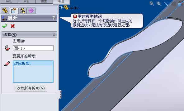

钣金初学,工作中碰到这样的问题, g  }( r7 y% E+ e! L4 o1 f+ U
某一钣金,需要做一个面上的切除特征,后面还需要展开。可这个位置在折弯线的地方,这样,切除特征后,钣金的展开就成了问题,类似如图~! T2 ~9 V6 V1 S' ?- K7 W2 \
9 D& o" e" _" H& p7 `2 g7 ~
未命名.jpg ; s$ f4 o8 S  {
" E' D2 h: e/ g  M
请教达人,什么缘故?

 楼主| 发表于 2009-1-12 17:31:15 | 显示全部楼层 来自: 中国北京
原帖由 gongxingdong 于 2009-1-12 15:02 发表 http://www.3dportal.cn/discuz/images/common/back.gif- ]& z1 u' H, j; s) e% D6 g
你应在展开的平面上先切除所需的形状再折叠起来就是你要的钣金件,你现在的做法不符合加工工艺,所以建议你先做切除再折叠
* V1 {% N6 X; e" p7 o( r! ~
要意思是如果折弯线被折断的话,用边线法兰的时候是要进行两次的是么?
7 A: {6 t  g6 O" M: U  V因为边线被折断成两部分来& \1 P% `, U8 c
不知道我这样理解对不对。。。
1 e& Z+ _0 n# A) I) ~# W感谢指导~

先做的钣金,然后切除了一个特征,穿过了折弯线,然后,钣金没办法展开了
* I2 N& _7 \3 v* Q$ ~5 |究其上面说的两种办法,我还没有理解其意思~& F' ?" k2 c& q* ]" B
$ O* S. e7 y5 {* Y  t" A
请扫街兄赐教下~

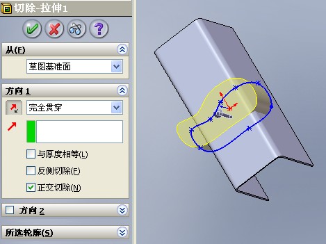

发表于 2009-1-13 14:04:14 | 显示全部楼层 来自: 中国江苏常州
选择"正交切除"试试.

原帖由 xxf-1 于 2009-1-13 14:04 发表 http://www.3dportal.cn/discuz/images/common/back.gif
& L) t& q" _; P* f) f: L选择"正交切除"试试.9 p. C9 ~7 \% l2 v
1136088
' W. U3 O) d  ~8 f3 p1 c感谢,试一下~ :handshake

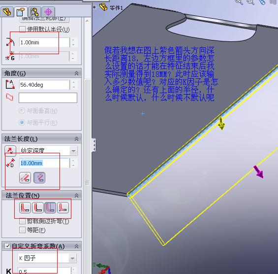

 楼主| 发表于 2009-1-13 16:34:31 | 显示全部楼层 来自: 中国北京
如下图片上的问题,不知怎么解决,达人请赐教了~
! @+ x2 T8 b$ W* `" b( `' }0 E. A/ J4 n. A! {* k
